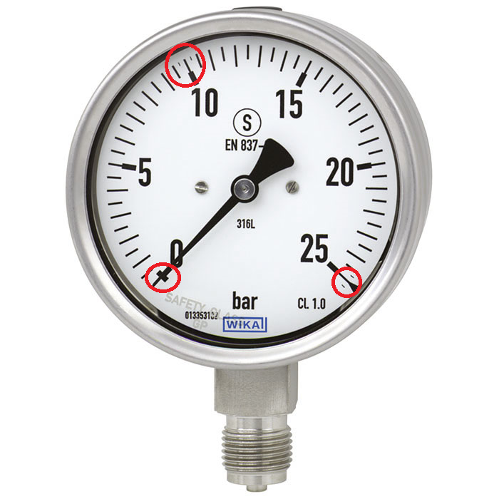

Добрый день,Появился вопрос.
На нулевой отметке есть горизонтальная черточка, возле значения есть точки. Фотографию прикреплю к письму
Нужна подробная информация, желательно с источником
31 минуту назад, Айдос1 сказал:
В диапазоне этой черточки может находиться стрелка при отсутствии давления.
32 минуты назад, Айдос1 сказал:
Скорее штришки. Предположу, что манометр на заводе проверяется по трем точкам. 0 10 и 25 Бар. ВПИ 25 бар класс 1 допуск ±0,25 бар . Штришки показывают максимально допустимое отклонение.
Посмотрите гост 2405-88, приложения,это условные обозначения: нулевой отметки,  оцифрованных точек, в точке 25 -предупредительная отметка с оцифрованной вместе.
в DIN EN 837-3 возможно подробнее, но к сожалению нет возможности посмотреть.
