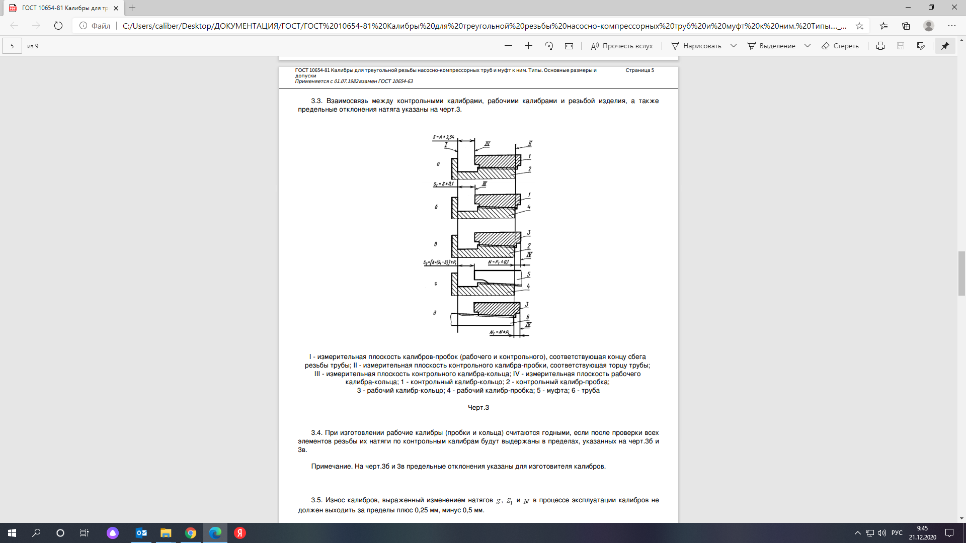

Здравствуйте! Помогите с вопросом. В ГОСТе 10654-81 сказано, действительный натяг рабочего калибра-кольца по контрольному калибру-пробке должен быть выражен как N=2,54 +-0,1. Но это я понимаю, для новых калибров. дальше сказано, что Износ калибров, выраженный изменением натягов , и в процессе эксплуатации калибров не должен выходить за пределы плюс 0,25 мм, минус 0,5 мм. В итоге какое допустимое отклонение? 2,54+-0,1 с учетом +0,25 -0,50  либо 2,54 +0,25 -0,50.
