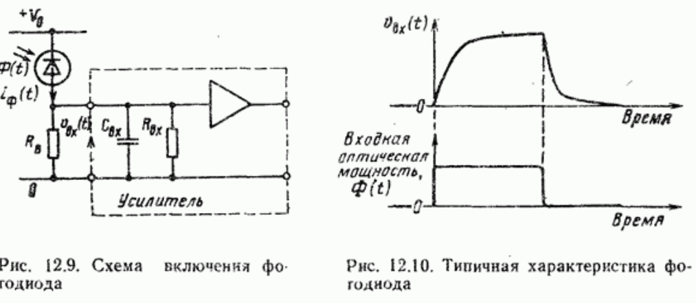

На повестке дня вопрос: Как можно получить переходную характеристику фотодиода?
В интернете нашёл источник, в котором приведена схема вот такого вида:
Не могу понять именно с усилителем: какой вход у него инвертирующий, какой инвертирующий..
Если у Вас есть более понятные схемы для получения переходной характеристики, то буду рад их использовать в своей работе.
Помогите пожалуйста.
23 часа назад, andrey_urfu сказал:
Так у него один вход. Судя по картинке и схеме он не инвертирующий. Обычно инвертирующй вход изображается с кружочком. А вам какая разница? Нужна же картинка. На осциллографе перевернете, если захотите.
В 03.05.2021 в 15:21, andrey_urfu сказал:
Тут усилитель  показан условно... так как вообще обратных связей Вы не видите... поэтому здесь усилитель включен как компаратор.
При "засветке" фотодиода, его внутренне сопротивление резко уменьшается, тем самым вход ОУ " притягивается " к +V. И соответственно на выходе ОУ(компаратора)  получается  положительное напряжение.
Отсюда следует что ОУ  включен как неинвертирующий.
