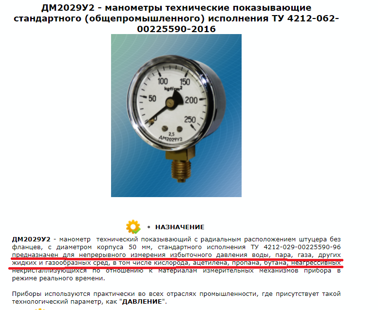

AnnaBu 0 Опубликовано 1 Июня 2021 Жалоба Опубликовано 1 Июня 2021 Добрый день, подскажите пожалуйста, заказывали манометр ДМ2029У2 для измерения давления жидкости, пришел, на циферблате стоит GAS, значит ли это, что нельзя измерять давление жидкости? Или это означает что то другое? Спасибо.
LameSANO 6 Опубликовано 1 Июня 2021 Жалоба Опубликовано 1 Июня 2021 1 час назад, AnnaBu сказал: Добрый день, подскажите пожалуйста, заказывали манометр ДМ2029У2 для измерения давления жидкости, пришел, на циферблате стоит GAS, значит ли это, что нельзя измерять давление жидкости? Или это означает что то другое? Спасибо.
владимир 332 1340 Опубликовано 1 Июня 2021 Жалоба Опубликовано 1 Июня 2021 2 часа назад, AnnaBu сказал: на циферблате стоит GAS ОАО "Манотомь", г.Томск https://www.manotom.com/help/termins/conv/ Условные обозначения, наносимые на циферблаты манометров Маркировка На циферблат прибора наносят: единицу измерений; класс точности или условное обозначение класса точности (например: 0,6 или 1-0,6-1); условное обозначение рабочего положения прибора, если оно отличается от нормального; наименование или условное обозначение измеряемой среды — при специальном исполнении прибора: Предмет обозначения Наименование Форма условного обозначения Примечание Измеряемая среда Кислород Масло опасно --- Ацетилен Газ Обозначение при градуировке или измерении сред Жидкость Водород Сероводород Аммиак Хладон n — числовое обозначение хладона Диапазон измерений избыточного давления Диапазон измерений равен диапазону показаний Рабочее положение прибора Рабочее положение с отклонением от вертикали (например, 60°) Рабочее положение 90° не обозначают Горизонтальное положение На циферблате, корпусе или табличке показывающих приборов наносят: номинальное напряжение и ток — для приборов с сигнализирующим устройством; параметры питания — для приборов с сигнализирующим устройством непрямого действия; условное обозначение прибора; знак Государственного реестра — по ГОСТ 8.383; товарный знак предприятия-изготовителя. и https://fgis.gost.ru/fundmetrology/registry/4 68719-17 Манометры, вакуумметры и мановакуумметры показывающие ДМ2018, ДМ2029, ДВ2029, ДА2018, ДА2029ОАО "Манотомь", г.Томск ОТ https://fgis.gost.ru/fundmetrology/api/downloadfile/1e7853d2-fa05-45a9-aa84-1db949d6df67 Цитата Код заказа прибора: ДМ20ХХ ХХ - ХХХ ХХХ ХХ - ХХХ .....наименование измеряемой среды при специальном исполнении прибора ТУ 4212-062-00225590-2016
Lena597 291 Опубликовано 2 Июня 2021 Жалоба Опубликовано 2 Июня 2021 23 часа назад, AnnaBu сказал: Добрый день, подскажите пожалуйста, заказывали манометр ДМ2029У2 для измерения давления жидкости, пришел, на циферблате стоит GAS, значит ли это, что нельзя измерять давление жидкости? Или это означает что то другое? Спасибо. у вас спец исполнение для среды "газ" если вы планируете использовать манометр как общепромышленного исполнения вам необходимо закрасить на шкале надпись "газ"
