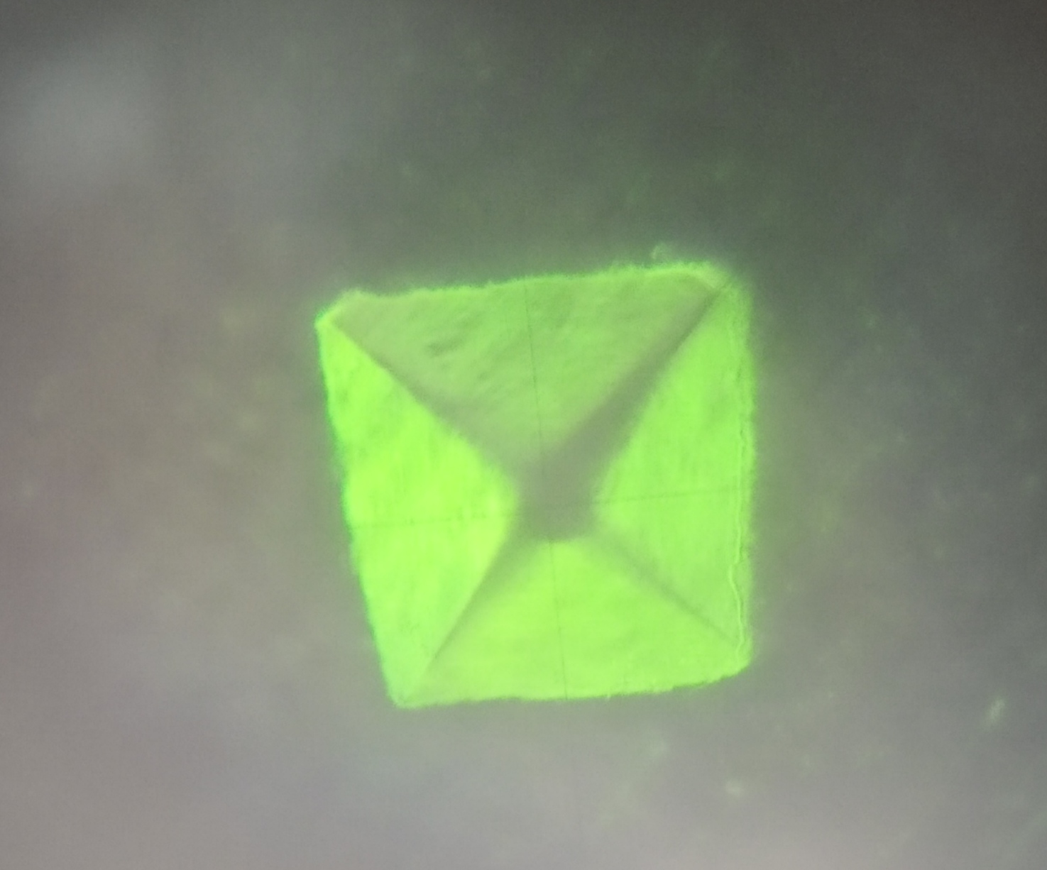

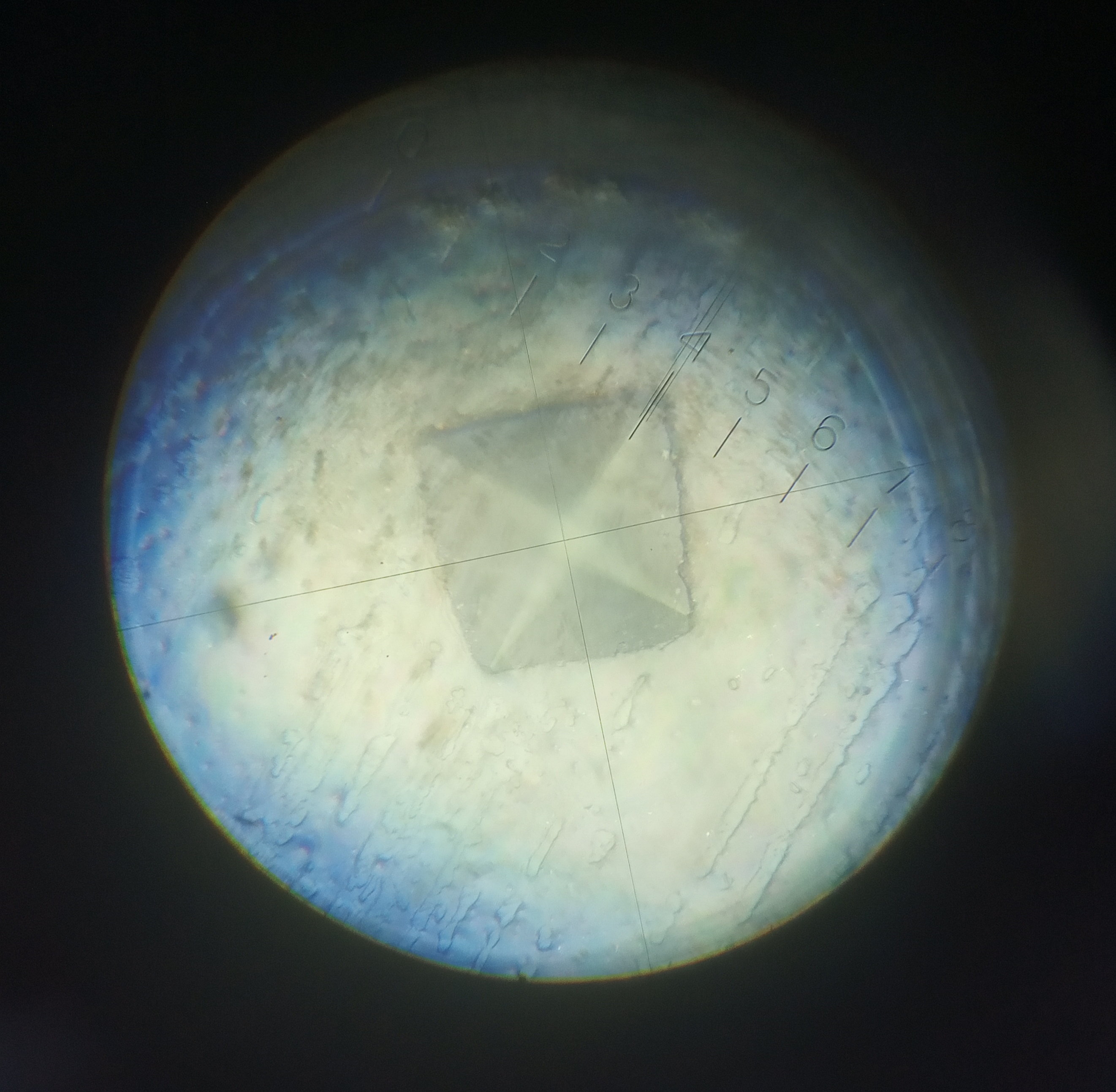

EgorVRN 0 Опубликовано 29 Июля 2021 Жалоба Опубликовано 29 Июля 2021 Добрый день! Создал тему так как нигде информации не нашел.. Имеется твердомер пмт-3м, есть задача помереть микротвердость на титане. После юстировки, остаётся вопрос, механизм нагружения, по-моему, был сбит и лучшего чего я достиг формирования вот такого отпечатка на кристалле поваренной соли под нагрузкой 200 гр(см. Фото). Наконечник новый, без зазубрин. Разница диагоналей получается 1.5-2микрона по шкале лимба. При том, если нагрузку выбрать 5г, получается не квадрат, а кружок... Квадрат виден только если фокусироваться, чуть глубже поверхности.. Собственно вопрос: приемлимо ли испытание на таком отпечатке? Возможно ли как-то ещё отрегулировать механизм нагружения, потому что кажется, что есть наклон наконечника.. поверхность заведомо точно перпендикулярная.
владимир 332 1340 Опубликовано 29 Июля 2021 Жалоба Опубликовано 29 Июля 2021 55 минут назад, EgorVRN сказал: Создал тему так как нигде информации не нашел. Посмотрите ГОСТ 9450-76 https://files.stroyinf.ru/Data2/1/4294820/4294820887.pdf На Форуме в частности МИ 244-82 https://metrologu.ru/applications/core/interface/file/attachment.php?id=13344 и Более конкретно не подскажу. Проводил калибровку (ведомственную поверку) подобных твердомеров более 10 лет назад. Постоянной практики работы на ПМТ-3м не имел. Сейчас другая сфера деятельности.
