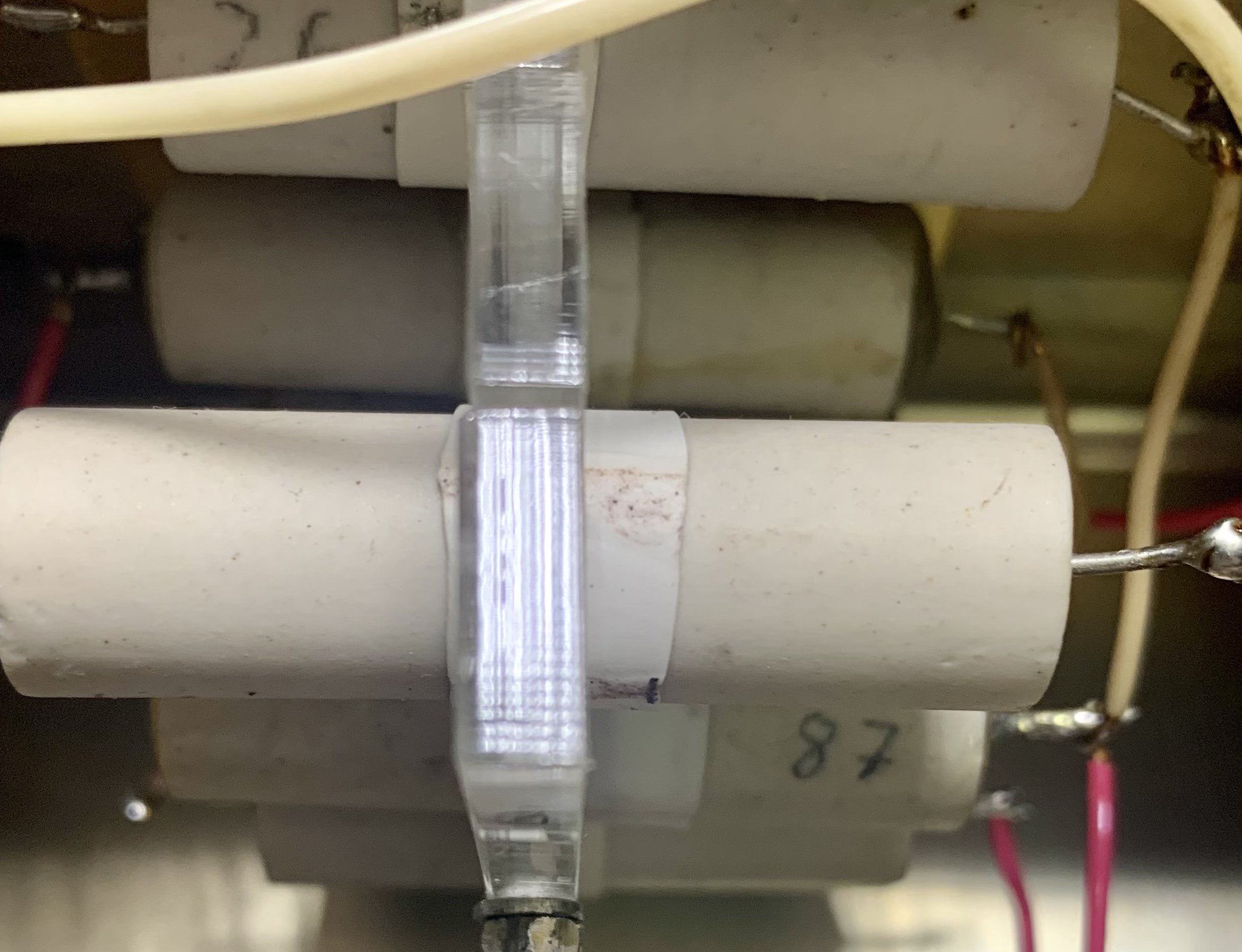

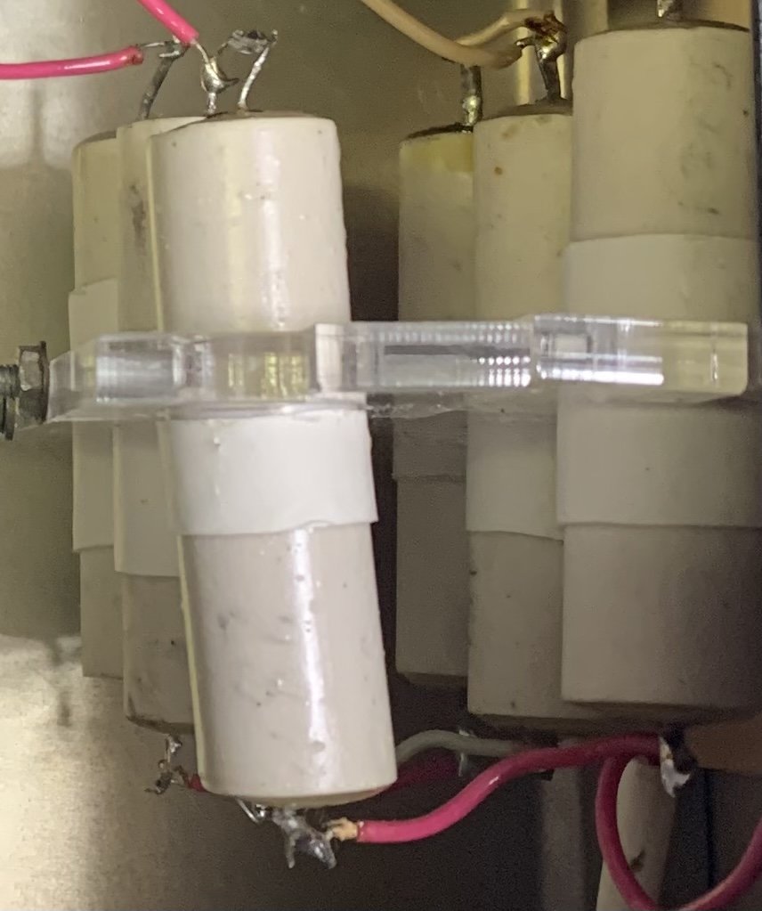

mr pryanik 0 Опубликовано 10 Ноября 2021 Жалоба Опубликовано 10 Ноября 2021 Помогите разобраться с номиналом и типом сопротивлений в магазине Р40103.
ampnuts.com 8 Опубликовано 10 Ноября 2021 Жалоба Опубликовано 10 Ноября 2021 Тип - резисторы микропроволочные, из микропровода в стеклянной литой изоляции по методу Улитовского-Тейлора. Супер-особая серия, спец-подбор, абсолютно уникальные в своём роде.(дальше можно не читать) Их Вы не найдете никогда и нигде. Разве-что запросить у Мексиканцев(Ohmite) заказное изготовление резистора серии RX-1M. За дорого сделают, упакуя змею в текиллу.... Ой... резистор в стекло, и проведя подбор по допуску и ТКС. ? Но цена будет космос, и стабильность будет без гарантий. Производитель: Ныне покойный, ПО Микропровод г.Кишинев респ.Молдова. Номинальное сопротивление каждого из них, 500МОм. Допуск 0.05%. Никакой серийной маркировки, кроме децимальеого номера они не удостоились. Тот ещё совковый унобтаний! Фиг найдёшь! Скорее всего источником этих резисторов была отбраковка по допуску и ТКС при изготовлении мер Р4030. Так как, как отдельная продукция, они не поступали в оборот и были довольно сложные для серийного изготовления. Включение резисторов там по так называемой, сокращённой схеме с хитрым последовательно-паралельным включением. С формулами типа 500МОм*4/2=1ГОм По этому номинал резисторов не равен шагу декады. Разбирал на днях Р40104, Р40103 должен быть построен на аналогичном принципе, хотя документацию на него я не читал. Кишеневские товарищи очень сильно любили сокращенную схему, и пихали её везде.
ampnuts.com 8 Опубликовано 10 Ноября 2021 Жалоба Опубликовано 10 Ноября 2021 Да и кстати, там может быть один не подключенный (резервный) резистор на случай поломки, Кишенев это тоже любил. Его уже израсходовали? Если да, проще будет утилизировать.
