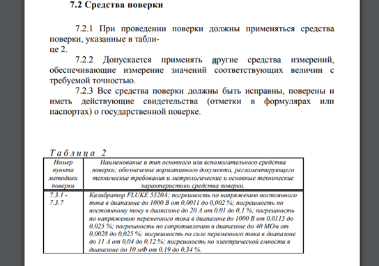

Возник вопрос подбора эталона по параметру сопротивления постоянному току.
В методике поверки указан Fluke 5520A, его погрешность по сопротивлению на 100 Ом 0,0036 % и на 3,8 МОм 0,012%.
Хотя в Аршине, поверку проводят и магазином Р4831 и мерами Р40105 ( и т.д.), кто то делал поверку МСР-63.
Так же в МП есть п .7.2.2 который предусматривает применение других средств измерений обеспечивающие значения соответствующих величин с требуемой точностью.
Тогда у меня возникает еще вопрос: как определить соотношение эталона по сопротивлению?

Что бы никто не докопался необходимо применять эталоны с погрешность не хуже флюка. В данном случае применение флюка явно избыточно. Если я не ошибся- на пределе 400 Ом погрешность в точке 400 равна 0.775%.. Если взять соотношение 1:3 то достаточно СИЭ с погрешностью 0.2%. Подобная запись о допустимости применения- явное безобразие. Необходимо обязать "творцов " методик указывать на допустимое соотношение погрешностей-но добровольно делать это никто не будет
Тогда огорчу поверителей применяющие Fluke 5522A и 9100... Будьте внимательны так как погрешность  по сопротивлению у них менне точная.
