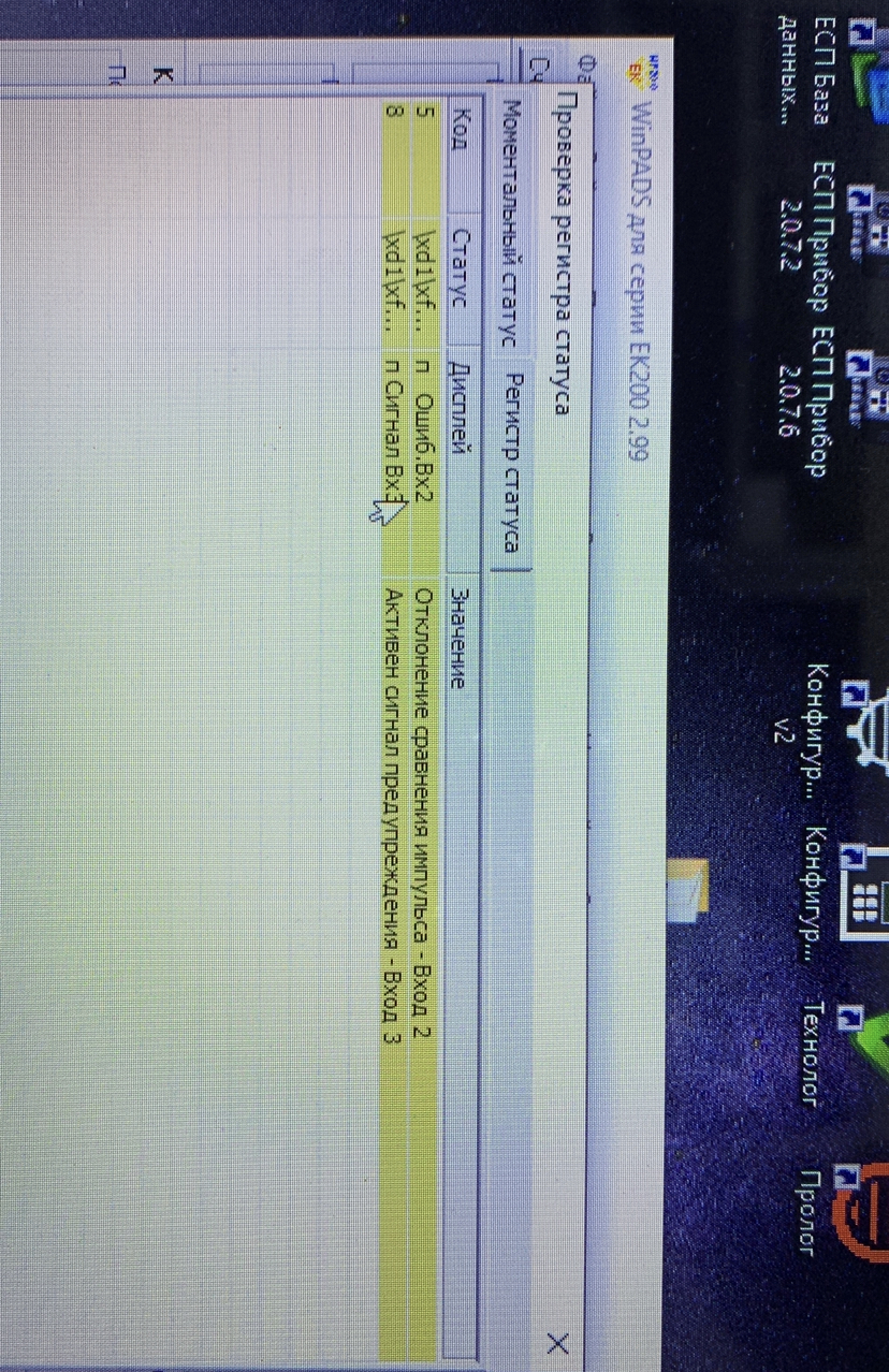

Здравствуйте!
 Вот такая проблема возникла: ошибка - отклонение сравнения импульса - вход 2
Расход не считает, поменял импульсный датчик без изменения. В чем может быть проблема?

Несправна плата ЕК. Сгорела микросхема (компаратор), как частое явление...или входной обвес перед микросхемой. Необходим ремонт платы.
4 часа назад, Olegius сказал:
Газэлектроника или ее официальные сервисный центры вам в помощь...
