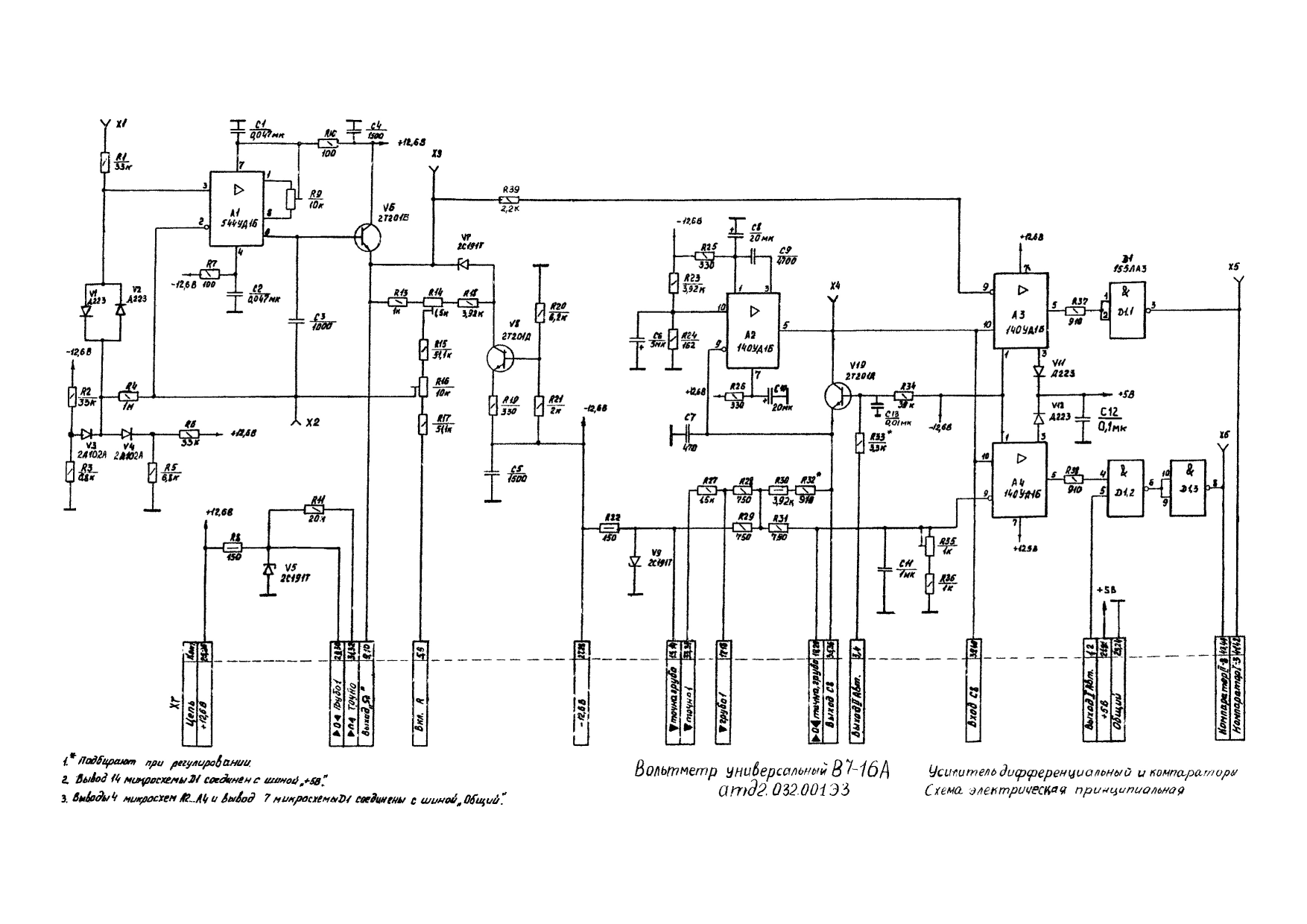

XaTTa6 0 Опубликовано 19 Февраля 2023 Жалоба Опубликовано 19 Февраля 2023 Добрый день. Подскажи у кого есть опыт, попал на ремонт В7-16А была проблема в делителе напряжений. Делитель восстановили, усилитель и смещение компараторов откалиброваны, теперь скачут показания -0,005 до +0,005. Для не серьезных измерений это не проблема, но поверку прибор не пройдёт. На входе на усилитель 544уД1Б напряжение не скачет, кто сталкивался скажите куда копать? Компараторы 140УД1Б под замену (если да то какие именно А2/А3 или А4)? Схему усилителя прилагаю.
bugor1956 143 Опубликовано 24 Февраля 2023 Жалоба Опубликовано 24 Февраля 2023 в первую очередь проверить питающие напряжения
XaTTa6 0 Опубликовано 25 Февраля 2023 Автор Жалоба Опубликовано 25 Февраля 2023 С этого и начал, 12.6 и 5в как вкопанные стоят. Обнаружил что конденсатор C3 стоит на 1500мкф, а не на 1000 поменять поменял, но пока из-за выходных не успел пока проверить. Напряжения при калибровке стоят, как вкопаные 0.000 в и 2.000в на усилителе А1 как и положено всё измеряется поверенным вольтметром а осциллографом. При калибровке после замены С3 вроде 0.000 теперь держит стабильно в понедельник буду припаивать Вход Х1 и смотреть как будет вести себя при измерениях
XaTTa6 0 Опубликовано 2 Марта 2023 Автор Жалоба Опубликовано 2 Марта 2023 В итоге заменил конденсатор C3 стоял почему на 1500 вместо 1000 и пропаял контакты на делителе. В итоге скачки исчезли, единственно при отрицательном напряжении в верхних значениях диапазонов (9+ Вольт/ 90+ Вольт) немного брешет, непонятно почему именно при отрицательном напряжении, при положительном всё нормально (но это потом как нибудь уделю время). В общем тему можно закрывать.
