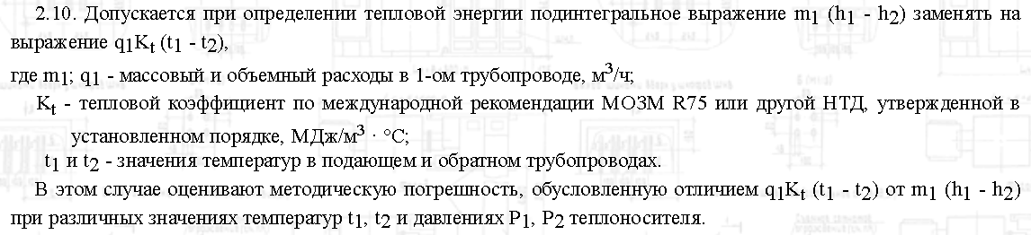

valbor 0 Опубликовано 3 Марта 2023 Жалоба Опубликовано 3 Марта 2023 Добрый день коллеги. Подскажите пожалуйста, где-то я встречал в нормативных документах, не помню точно это в ГОСТе было прописано или в методиках, о том, что для воды в формулах вычисления тепловой энергии разницу энтальпий можно заменять на разницу температур. Не могу никак вспомнить, где именно ? Очень нужна ссылка именно на нормативный документ. Прошу помощи, заранее благодарен.
Dobrometr 111 Опубликовано 5 Марта 2023 Жалоба Опубликовано 5 Марта 2023 В 03.03.2023 в 18:10, valbor сказал: Добрый день коллеги. Подскажите пожалуйста, где-то я встречал в нормативных документах, не помню точно это в ГОСТе было прописано или в методиках, о том, что для воды в формулах вычисления тепловой энергии разницу энтальпий можно заменять на разницу температур. Не могу никак вспомнить, где именно ? Очень нужна ссылка именно на нормативный документ. Прошу помощи, заранее благодарен. Приветствую! Кажется нашёл, чего вы искали. Пункт 2.10 МИ 2412-97 А ещё, помимо этого, нашёл 2 заметки с форума АО "Взлёт": раз и два. Там так же говорится, что делать такую замену можно в примерных подсчётах, без заявки на точность высокую.
valbor 0 Опубликовано 6 Марта 2023 Автор Жалоба Опубликовано 6 Марта 2023 Огромное спасибо коллега!!! Интересно, что сам на днях бегло просматривал именно эту методику.... Цитата из https://teplopunkt.ru/school/lib_adl_stones.html "...С учетом практических особенностей измерений в рекомендации МОЗМ–Р75 приведена также формула (5) Q = V Kt (T1 – T2), где Kt — тепловой коэффициент (известный также как коэффициент Штюка), МДж/м3°С, T1 и T2 — значения температуры теплоносителя в подающем и обратном трубопроводах соответственно. Известно, что формула (5) характеризуется большей методической погрешностью измерения, нежели (1), однако данный факт никак не учитывается при сертификации в России теплосчетчиков зарубежного производства."
Dobrometr 111 Опубликовано 6 Марта 2023 Жалоба Опубликовано 6 Марта 2023 32 минуты назад, valbor сказал: Огромное спасибо коллега!!! Интересно, что сам на днях бегло просматривал именно эту методику.... Цитата из https://teplopunkt.ru/school/lib_adl_stones.html "...С учетом практических особенностей измерений в рекомендации МОЗМ–Р75 приведена также формула (5) Q = V Kt (T1 – T2), где Kt — тепловой коэффициент (известный также как коэффициент Штюка), МДж/м3°С, T1 и T2 — значения температуры теплоносителя в подающем и обратном трубопроводах соответственно. Известно, что формула (5) характеризуется большей методической погрешностью измерения, нежели (1), однако данный факт никак не учитывается при сертификации в России теплосчетчиков зарубежного производства." Рад помочь! Только я не тепловик, не энергетик и вообще - мимо проходил. Я просто примерно представлял, как это должно описываться в нормативном документе, и гуглил по ключевым словам со звёздочками вместо неизвестных слов. Где-то после запроса: "при вычислении тепловой энергии * энтальпию можно заменить на *" я и вышел на МИ 2412-97, потому что вот в этом документе была на него ссылка. А вы, значит, теплотехническими вычислениями занимаетесь? Я в своей жизни только один теплотехнических институт видел, в Челябинске, и то, когда там вместо института торговые площади уже были.
