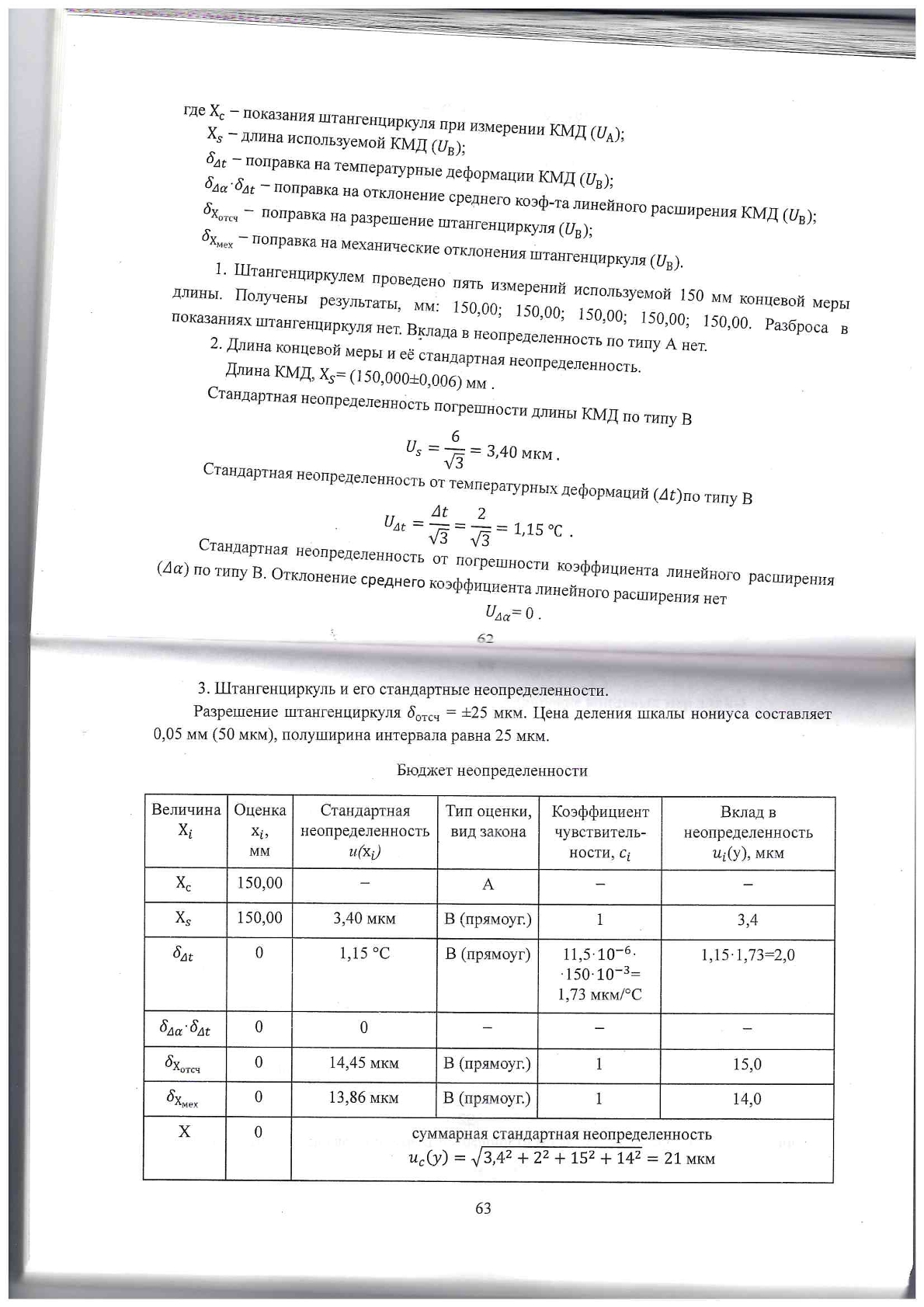

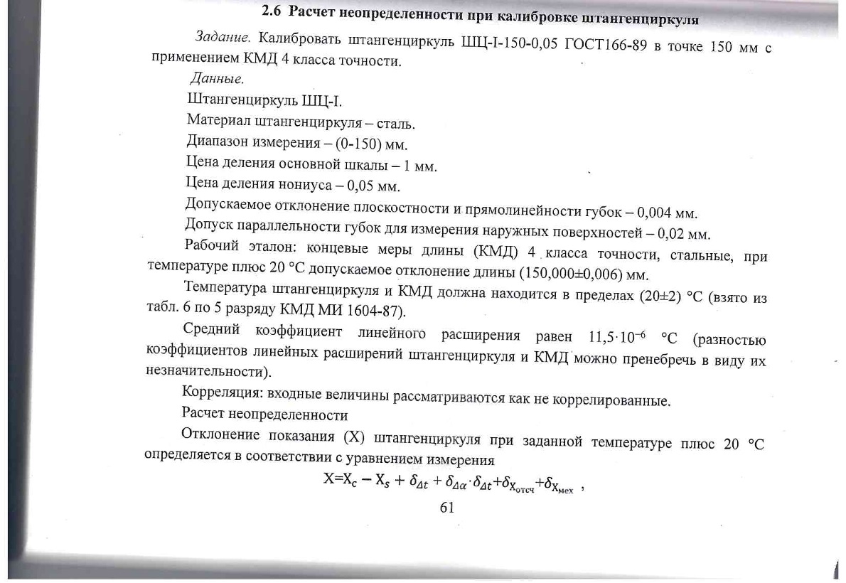

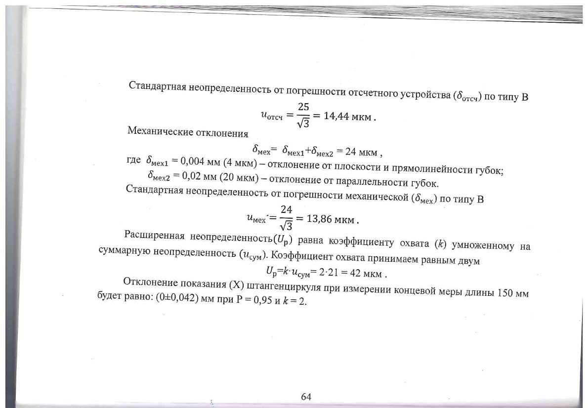

Anna S. Korotkova 0 Опубликовано 8 Апреля 2024 Жалоба Опубликовано 8 Апреля 2024 Здравствуйте. Если кто-то в курсе, подскажите, пожалуйста, как рассчитать момент инерции поперечного сечения штанги штангенциркуля при размерах штанги ширина 3,2 мм, высота 15,9 мм. Этот момент инерции используется при расчете неопределенности ШЦ, а именно при оценке поправки на механические эффекты. Смотрела готовый расчет из печатного издания 2018 года Система обработки информации статья "К вопросу оценивания калибровочных и измерительных возможностей аккредитованной лаборатории", не получается на их цифру выйти. Цитата
Гость Кира90 Опубликовано 9 Апреля 2024 Жалоба Опубликовано 9 Апреля 2024 21 час назад, Anna S. Korotkova сказал: Здравствуйте. Если кто-то в курсе, подскажите, пожалуйста, как рассчитать момент инерции поперечного сечения штанги штангенциркуля при размерах штанги ширина 3,2 мм, высота 15,9 мм. Этот момент инерции используется при расчете неопределенности ШЦ, а именно при оценке поправки на механические эффекты. Смотрела готовый расчет из печатного издания 2018 года Система обработки информации статья "К вопросу оценивания калибровочных и измерительных возможностей аккредитованной лаборатории", не получается на их цифру выйти. Добрый день. Про момент инерции не помогу. Вот что встречала по оцениванию неопределенности при калибровке штангенциркулей. Неопр.при калибровке ШЦ.pdf Цитата
libra 558 Опубликовано 9 Апреля 2024 Жалоба Опубликовано 9 Апреля 2024 23 часа назад, Anna S. Korotkova сказал: Здравствуйте. Если кто-то в курсе, подскажите, пожалуйста, как рассчитать момент инерции поперечного сечения штанги штангенциркуля при размерах штанги ширина 3,2 мм, высота 15,9 мм. Этот момент инерции используется при расчете неопределенности ШЦ, а именно при оценке поправки на механические эффекты. Смотрела готовый расчет из печатного издания 2018 года Система обработки информации статья "К вопросу оценивания калибровочных и измерительных возможностей аккредитованной лаборатории", не получается на их цифру выйти. Примеры расчета бюджета неопределенности штангенциркуля, при калибровке, в : 1. Good Practice Guide No. 40 Callipers and micrometers David Flack 2. ЕА-4/02 М:2013 Оценка неопределенности измерения при калибровках. Поиск по форуму рулит! Цитата
Anna S. Korotkova 0 Опубликовано 15 Апреля 2024 Автор Жалоба Опубликовано 15 Апреля 2024 Спасибо за ответ, информации оказалось достаточно, можно без момента инерции обойтись. Цитата
