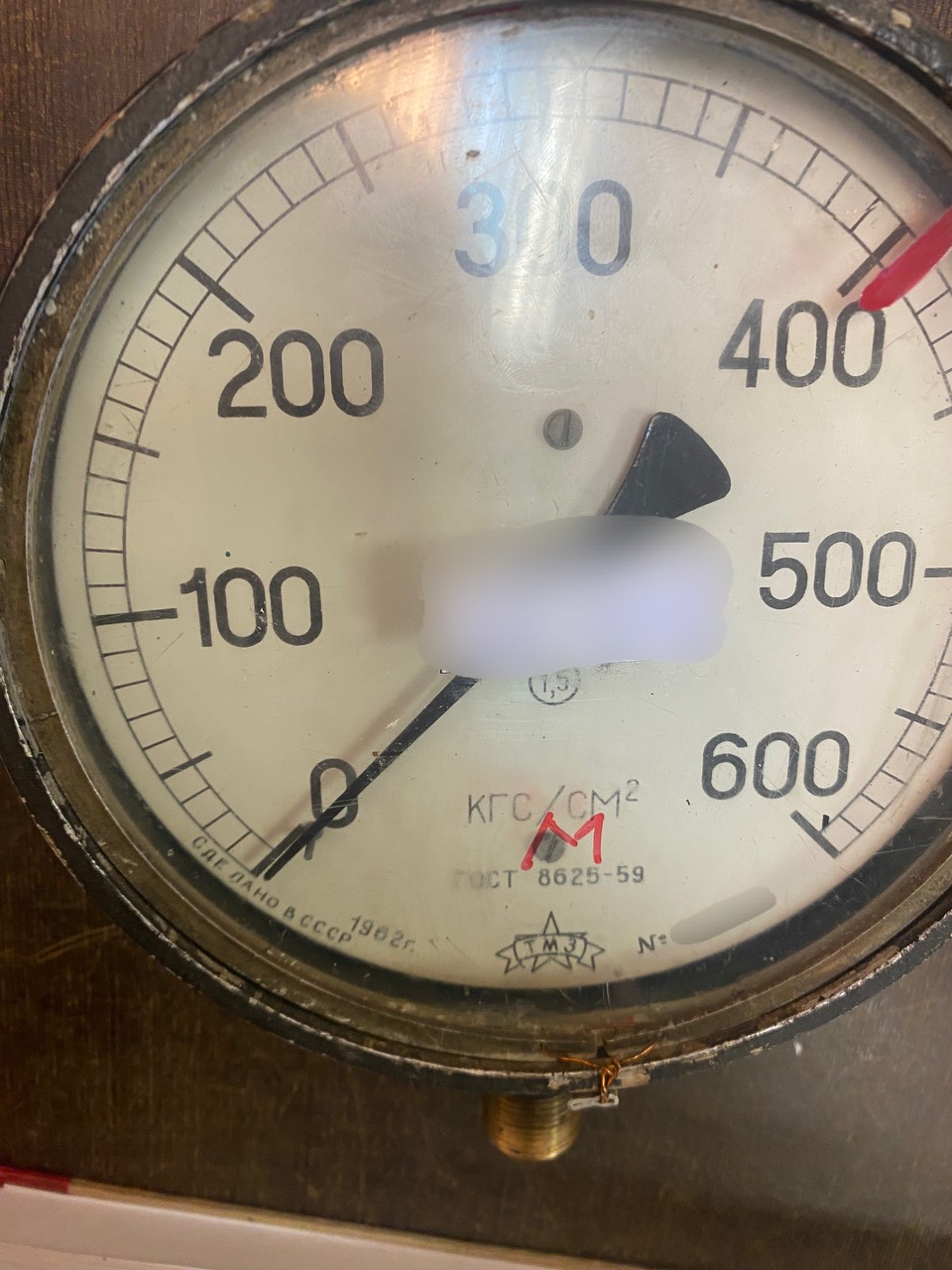

Energ0teh 0 Опубликовано 15 Октября 2024 Жалоба Опубликовано 15 Октября 2024 Подскажите, пожалуйста, тип манометра. 1962 год выпуска, госреестр и методику не найду. Знаю только, что манометр принадлежит Томскому Манометровому Заводу (ныне Манотомь) Цитата

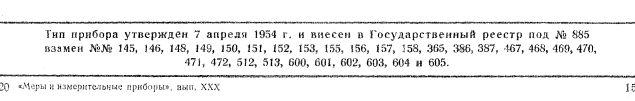

Логинов Владимир 916 Опубликовано 15 Октября 2024 Жалоба Опубликовано 15 Октября 2024 00885-54 https://nd-gsi.ru/grsi/000xx/00885-54.pdf тогда вот это Цитата
Логинов Владимир 916 Опубликовано 15 Октября 2024 Жалоба Опубликовано 15 Октября 2024 Класс точности 1,5? буквы возле стрелки какие есть? или на торце, но там может краской закрашен шильдик быть. Какой диаметр манометра? 100 или 160 мм? Конспирацией занимаетесь, что вам стыдно, что до сих пор такой старый манометр используете? Можно попробовать по номеру прибора поискать в аршине, какой ему в прошлом году номер реестра приписывали. Цитата
Energ0teh 0 Опубликовано 15 Октября 2024 Автор Жалоба Опубликовано 15 Октября 2024 1 час назад, Логинов Владимир сказал: Класс точности 1,5? буквы возле стрелки какие есть? или на торце, но там может краской закрашен шильдик быть. Какой диаметр манометра? 100 или 160 мм? Конспирацией занимаетесь, что вам стыдно, что до сих пор такой старый манометр используете? Можно попробовать по номеру прибора поискать в аршине, какой ему в прошлом году номер реестра приписывали. Класс точности 1,5, буквенные только МТЗ, СССР и ГОСТ 8625-59. Диаметр корпуса 150 мм, Как раз за прошлыми сотрудниками косяки исправляю. 15 лет работали, ставили госреестры будто наобум… П.С. Подходит к этому манометру больше госреестр 155-49, МТ-150. И 1-47; МИ 2124-90 Цитата

Логинов Владимир 916 Опубликовано 15 Октября 2024 Жалоба Опубликовано 15 Октября 2024 хотя я все таки за https://nd-gsi.ru/grsi/000xx/00885-54.pdf Цитата
mefes 19 Опубликовано 15 Октября 2024 Жалоба Опубликовано 15 Октября 2024 Ни один госреестр не подойдет, во всех древних госреестрах единицы измерения кГ/см², а на приборе кгс/см². Возможно годах в 70х вручную перерисовали, но сути не меняет. (Хотя возможно был какой то приказ от Госстандарта, в котором это все узаконено...) Цитата
