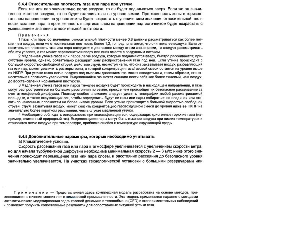

Но для метан-гексановой смеси -"Плотность смеси тяжелых и легких газов имеет среднее значение, и, однажды смешавшись, они более не разделятся, а могут только разбавляться воздухом" вроде как не будет разделения с первоначальной плотностью (0,56+1,3)/2
ГОСТ Р 52350.29.2-2010
7.1.5
На практике газы и пары, относительная плотность которых ниже 0,8, считаются легче воздуха (например, метан, водород или аммиак). Если же относительная плотность газа или пара превышает 1,2, то предполагается, что они тяжелее воздуха. Если относительная плотность газа или пара находится в промежутке между этими значениями, то следует учитывать оба варианта.
2 Плотность смеси тяжелых и легких газов имеет среднее значение, и, однажды смешавшись, они более не разделятся, а могут только разбавляться воздухом.
И суть понимания измерения смесевого НКПР в том что не разделятся или разделятся газы из смеси (1%гексана+99%воздуха) при добавлении второго газа а в том что второй газ займет какойто объем воздуха из смесевых 99% и получится: около1%гексана + %второго газа + меньше99%воздуха, а НКПР нормируется для соотношения точно 1%гексана+99%воздуха - не так ли?
Честно скажу ГОСТ пока не читал, а пытаюсь вспомнить то, что было 7 лет назад...
Действительно газы могут смешиваться и при смешивании двух газов (метана и гексана) необходимо понимать при каком давлении, температуре и главное влажности происходит такое смешивание, потому что в одном случае может образоваться большое количество метана, а при другом гексана и при других значениях третий газ (пропан, бутан и т.д.) эти процессы однозначно описаны в органической химии! Однозначно утверждать, что объединившись газы более не разделяться я не могу, так как все процессы зависят от давления, температуры и влажности воздуха...
Так как имеется понимание в том, что происходит смешивание различных газов то при измерении концентрации такого газа я бы применил термокаталитические датчики

А если размышлять так :
самый опасный газ смеси не тот который имеет минимальный диапазон в об. долях НКПР и выделяет наибольшую энергию при воспламенении - ГЕКСАН, а тот газ смеси ПРОПАН (может и ЭТАН,который легче) которому требуется минимальная энергия для его воспламенения после чего уже воспламенится более энерговыделяемый газ смеси
см JPGфайл
Изменено пользователем KIP IPP
самый опасный газ смеси не тот который выделяет наибольшую энергию при воспламенении - ГЕКСАН а тот газ смеси ПРОПАН (может и ЭТАН,который легче) которому требуется минимальная энергия для его воспламенения после чего уже воспламенится более энерговыделяемый газ смеси
см файл
Я считаю, что самым опасным газом является тот газ которого необходимо в минимальном количестве в единице объема, т.е. когда 100% НКПР равно наименьшому значению % об. дол. в нашем случае 100 % НКПР = 1 % об. дол, метан 100% НКПР = 4,4 % об. дол. пропан (если память мне не изменяет) 100 % НКПР = 1,7 % Об.дол, следовательно самым опасным газом будет являться гексан, так как его надо в наименьшем количестве для того, что бы произошло воспламенение...
Хотя и Ваше суждение является верным...
Изменено пользователем Багаутдинов
Согласитесь с тем что в помещениях где нет ветра ГЕКСАН имеющий наибольшую плотность будет находиться ближе к земле а ЭТАН(ПРОПАН) как более легкий дальше от земли т.е. ближе к кислороду воздуха и он скорее начнет смешиваться с воздухом т.е. при появлении искры он быстрее воспламенится (не будет взрыва а только вспышка) после чего уже взорвется ГЕКСАН -так ведь?
Но если заискрит электрооборудование у земли то конечно ГЕКСАН тут рулит
