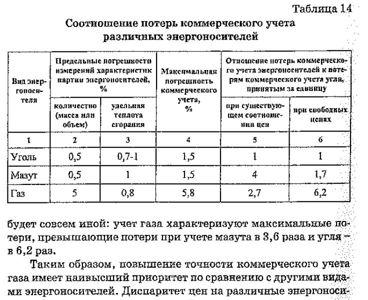

Вопрос к вам: а зачем занимаются повышением точности измерений количества природного газа и тепловой энергии? -

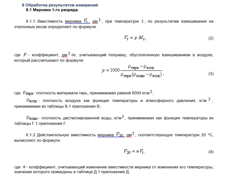

Нет необходимости проверять закон Архимеда. Всё давно изучено и проверено. Например, мерники металлические эталонные 1 разряда (КТ 0,02) поверяются методом взвешивания в них дистиллированной воды. Погрешность измерения массы воды не более 0,005 %. Разумеется, если бы не учитывали поправку на ВСВ, ничего бы не получилось. -

Требования к плотности гирь установлены в зависимости от номинала и класса точности гирь так, чтобы уменьшить влияние изменений ВСВ. Для самых грубых гирь плотность в принципе может быть 1500 кг/м3, для М3 вообще не нормирована. Поправка на ВСВ для гирь учитывается, когда существенно изменяется плотность воздуха. Прикладываю сканы, чтобы все посмотрели. -
