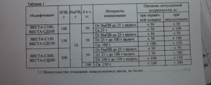

хотелось узнать обоснованное мнение, какой погрешности придерживаться при периодической поверке весов, т.к допустимая погрешность при поверке в эксплуатации отсутствует, мое мнение придерживаться погрешности при первичной поверке, или я неправ. Если не прав то почему?

Допуски другие, при поверке до и свыше 500е (+-50кг), в эксплуатации до 500е (+-50)кг, свыше 500е (+-100)кг. По-моему нужно создать новую тему. -

Ну вот опять, если бы они написали погрешность при периодической поверке, то вопросов бы не было, а тут погрешность при первичной поверке и погрешность в эксплуатации ( слово поверка не фигурирует) -

Спасибо, это мы с вами понимаем друг друга, взять провести у пользователя первичку и извещение навоять и может полегчает -

Ну если рассматривать первый вариант, то до и свыше 25т +-50кг при первичной поверке. Просит НД почему у него при поверке должно быть св25т +- 100кг, я уже сам в шоке. -

Так в том то и суть, что погрешность при эксплуатации, а про погрешность при поверке в эксплуатации нет данных, так вот как мне объяснить человеку что при поверке в эксплуатации погрешность именно такая. Т.к я уже сам начинаю подозревать, что он прав, т.к. нет слова поверка в эксплуатации. Он упёрся что погрешность в эксплуатации, это для пользователя, а при поверке не должна превышать (погрешности первичной), потому что в описании так написано, вот как ему объяснить. -

Очень даже прекрасно понимаю, но как трактовать вот это? Конкретно написано при первичной ПОВЕРКЕ столько-то, а в эксплуатации столько-то, нет погрешности при поверке на месте эксплуатации или в эксплуатации. Вот меня вразумите. -

осмелюсь продолжить данную тему, не однократно сталкиваюсь с СИ у которых в описании прописаны погрешности при первичной поверки и погрешности в эксплуатации, создается такое впечатление что данные СИ подвергаются всегда первичной поверки. -
