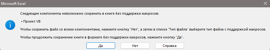

все правильно нет, для макроса неважно поверитель вы или пользователь СИ После того как заполнили, вы файл сохранили? Если да, то эксель вот такое предупреждение выдавал? -

у меня Ексель написал, что макросы отключены, включила, далее кнопка все равно не сработала. Что не так? А что именно происходит, когда вы нажимаете на кнопку? Эксель думает какое-то время, а потом выдает пустой результат? Или при нажатии на кнопку вообще ничего не происходит? -
на первом листе указываете параметры для поиска (зав. номера, номера СИ в реестре), сверху нажимаете кнопку для запуска, на втором листе появляются результаты поверок из Аршина по заданному вами запросу
