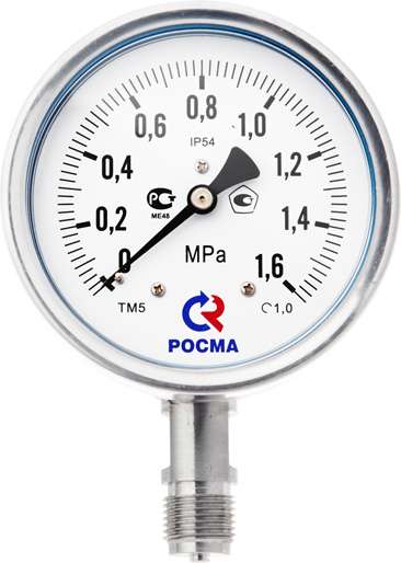

Ремонт виброустойчивого манометра ТМ5 РОСМА
VladimirS
Добрый день!Возникла проблема-не могу понять как вскрыть такой манометр. Суть в том,что поидее,крышка на этом манометре должна откручиваться,но как не пытался не вышло.Может кто нибудь подсказать?post-52511-0-24414500-1408677539_thumb.jpg
Раскачивайте крышку острым предметом (отверткой) тоже повозился с ним недавно. Кажется там резьбы вообще нет. Крышка плотно прилегает к корпусу на уплотнитель. После отвертки наверняка останутся мелкие царапины, попробуйте туда маслом. Ну и мелкими шажками. Просто чтоб вы ее назад также полтно надели. Удачи и терпения ).
