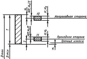

gerk 0 Опубликовано 6 Октября 2014 Жалоба Опубликовано 6 Октября 2014 Уважаемые проффессионалы :yes-yes:/>/>/> поясните пожалуйста совместителю смысл величины ∝ для компенсации погрешности контроля калибрами отверстий с размерами свыше 180 мм.(п.1.1 ГОСТ24853). Т.к.при расчёте размеров гладкого калибра-пробки по ГОСТ 24853 для "ПР" изношенного ∝ прибавляется (D_min-Y+∝=), а при расчёте "НЕ" вычитается.(D_max-∝=)(п.3.1 Табл.1 ГОСТ24853). Я скромно полагал ,что ∝ учитывает возможные "перекосы" калибра-пробки при контроле отверстий, но в таком случае для "ПР" значение ∝ логичнее было бы вычитать, так же как это делается и для "НЕ"?!Неужели в стандарт "закралась" ошибка? С уважением.
Ника 1321 Опубликовано 6 Октября 2014 Жалоба Опубликовано 6 Октября 2014 Для меня смысл один - что бы случайно не признать годной негодную деталь поле допуска на размер уменьшается, поэтому к минимальному поправка прибавляется, а от максимального отнимается, т.е. пусть лучше будет забракована годная.
gerk 0 Опубликовано 7 Октября 2014 Автор Жалоба Опубликовано 7 Октября 2014 Для меня смысл один - что бы случайно не признать годной негодную деталь поле допуска на размер уменьшается, поэтому к минимальному поправка прибавляется, а от максимального отнимается, т.е. пусть лучше будет забракована годная. С этим можно было бы согласится, но величина ∝ применяется только для калибров с размерами свыше 180 мм?
Ника 1321 Опубликовано 7 Октября 2014 Жалоба Опубликовано 7 Октября 2014 Уменьшается поле допуска на котролируемый этим калибром размер детали, а не на изготовление самого калибра. Для стороны ПР альфа поднимает границу износа, т.е. границу до которой данный калибр будет признаваться еще годным в ходе его эксплуатации. Для стороны НЕ альфа опускает среднюю линию поля допуска на изготавливаемый калибр от максимально допустимого размера детали.
