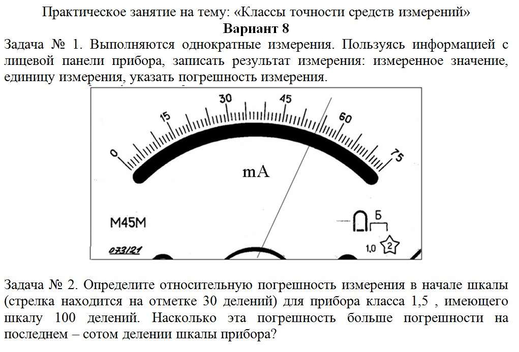

slavpas 0 Опубликовано 27 Ноября 2014 Жалоба Опубликовано 27 Ноября 2014 Добрый вечер, учусь на метролога, только поступил, но не могу решить 2 простые задачи: Помогите, пожалуйста, срочно, на завтра Заранее спасибо!
retros 0 Опубликовано 29 Ноября 2014 Жалоба Опубликовано 29 Ноября 2014 Задача 1. Класс точности прибора 1,0 - это приведённая погрешность 1%. Найдите формулу для неё, а остальное просто. Задача 2. Класс точночти 1,5 - это приведённая погрешность 1,5%. Далее просто.
DiVo 11 Опубликовано 1 Декабря 2014 Жалоба Опубликовано 1 Декабря 2014 Разобраться с классами точности Вам поможет ГОСТ 8.401-80.Здесь основные положения.
