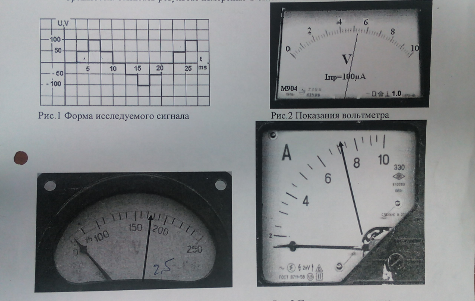

Задача следующая - даны приборы, нужно записать их показания для указанной(рис. 1) формы сигнала.
Подтолкните хотя бы в нужном направлении.

Форма сигнала задана специфически. Предположу, что это оцифровка. Т.е. сигнал построен по ограниченному числу точек. Если точки аппроксимировать, то получится почти синус. Если это нарисовать, то для понимания получится проще.
На рисунке можно увидеть амплитудные и временные параметры сигнала. Предположив что это синусоидальный сигнал можно его записать в каноническом виде. Через амплитуду и частоту.
Теперь нужно посмотреть на шкалы приборов. Там есть условные значки говорящие о принципе действия прибора, роде измеряемого тока и пределах измерений. На левом нижнем приборе значки нечеткие, но они такие же как на правом нижнем. Зная амплитуду напряжения синусоидального сигнала можно сказать, что покажут вольтметры. Для Амперметра данных маловато.
