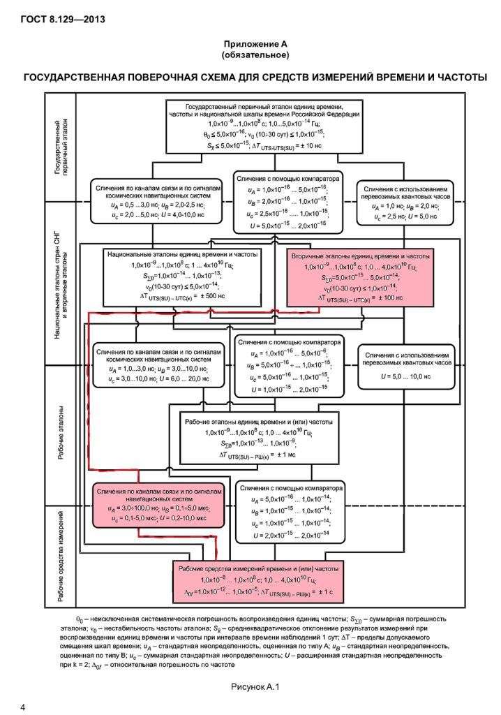

У нас возник вопрос, может подскажите.
Поверкой и калибровкой частоты и времени мы до данного момента не занимались. Мы проводили лишь опробование (поверяли частотомеры для себя, без оформления свидетельств, для того чтобы выяснить - можно ли транспортировать частотомер в стороннюю МС на поверку, или не стоит это делать).
У нас есть приемник компраратор, - ПК-66, давнишний прибор, он принимает 66,6666 кГц от станции РБУ. Как Вы думаете, совпадает ли принимаемый им сигнал с какой-либо веткой государственной поверочной схемы ГОСТ 8.129-2013?
Я так понимаю, что этот сигнал относится к сигналам КНС , от государственного вторичного эталона ВЭТ-19 ? Или я ошибаюсь?
Если так, тогда по указанной на ГПС ветке, частоту можно передавать к рабочим средствам измерения ( на рисунке во вложении) ?
