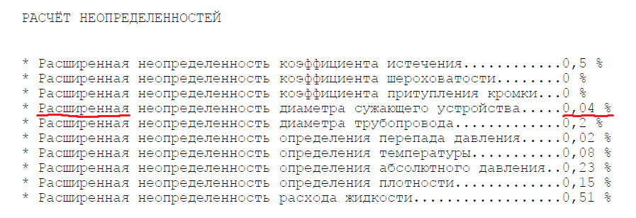

На прищепке - фрагмент расчета РППД, выполненный в программе "Расходомер ИСО". Из расчета следует, что расширенная неопределенность диаметра отверстия диафрагмы - 0,04 %. А "обычная" неопределенность - 0,02 %.
