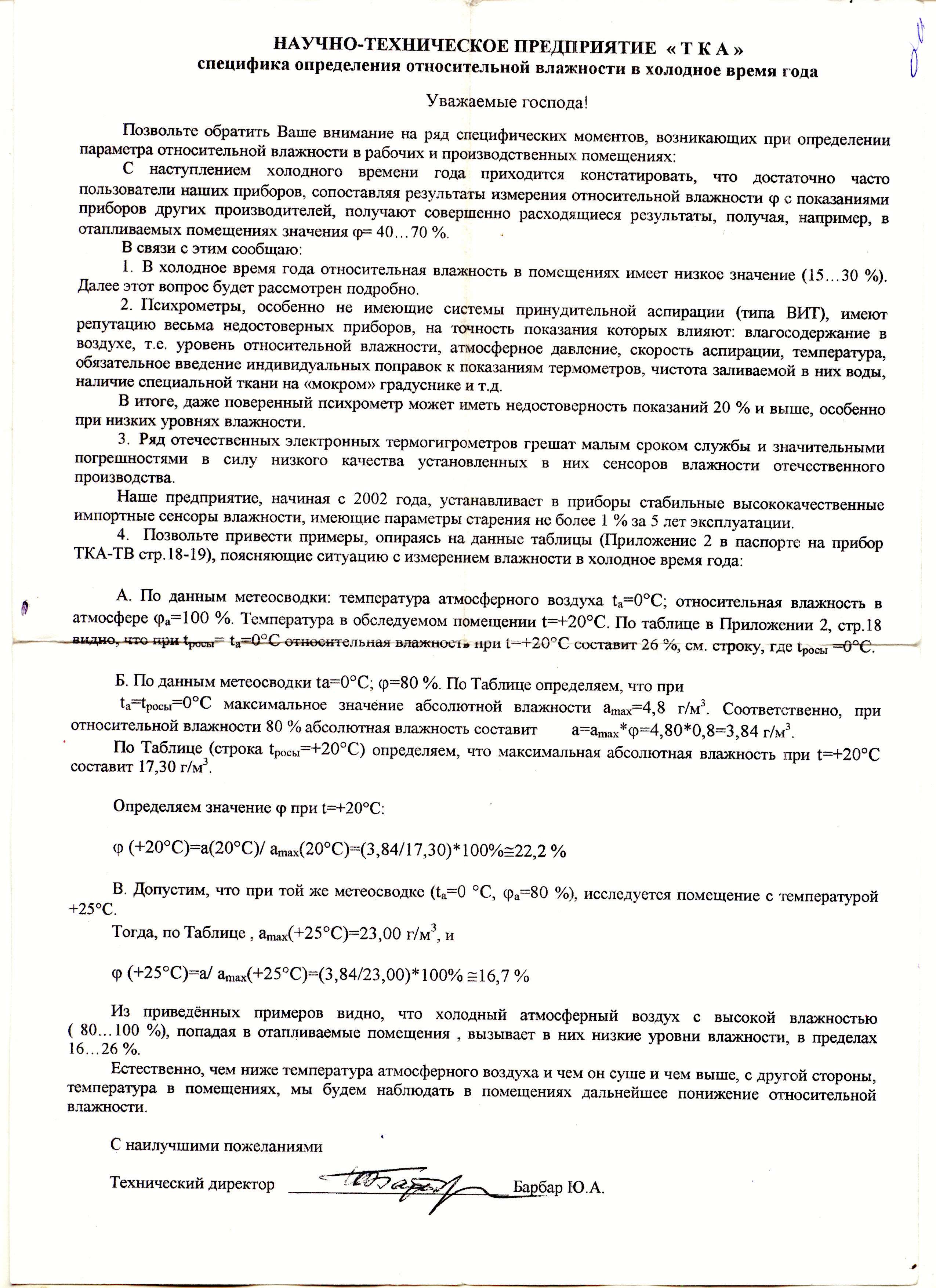

TVV 0 Опубликовано 16 Апреля 2015 Жалоба Опубликовано 16 Апреля 2015 Добрый день, В процессе эксплуатации измерителей влажности возник следующий вопрос: на оборудовании установлен измеритель МПР51 его показания при температуре 24 градуса 66% без принудительной аспирации и 47% с аспирацией. Скорость обдува достаточно высокая и показания стабильные (увеличение скорости потока не ведёт к изменению показаний влажности). При этом находящиеся рядом измерители ТКА-ТВ и ИВТМ-7 показывают 22%. Все приборы поверены. Какому прибору верить? Кстати показания ВИТ-1 (попробовали для сравнения)совпадают с показаниями МПР51. Есть еще информационное письмо ТКА, но в нашем случае оборудование находится в отапливаемом помещении и имеет достаточно изолированный рабочий объём, холодный воздух туда не попадёт.
Виктор 414 Опубликовано 16 Апреля 2015 Жалоба Опубликовано 16 Апреля 2015 но в нашем случае оборудование находится в отапливаемом помещении и имеет достаточно изолированный рабочий объём, холодный воздух туда не попадёт. У вас что вентиляции нет. 24 градуса 66% без принудительной аспирации и 47% Зимой без дополнительного увлажнения такой влажности не бывает. Скорость обдувадостаточно высокая и показания стабильные (увеличение скорости потока не ведёт к изменению показаний влажности Кроме этого есть ещё ряд условий, которые надо соблюдать. Тема уже была, поищите.
