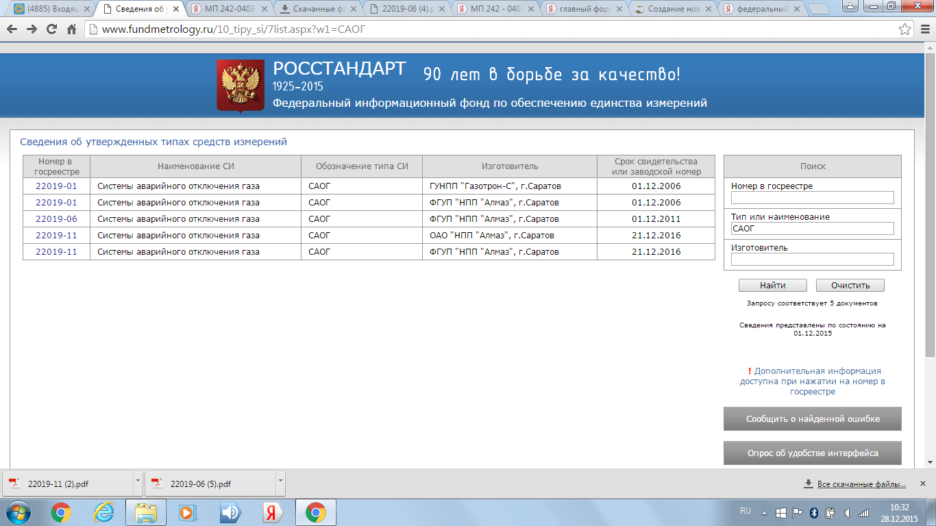

Товарищи у меня возник вопрос, помогите его решить. В федеральном регистрационном фонде указаны номера в госреестре. К примеру прибор выпущен в 2005 году, в реестре пишут, что поверка производится по МП 2006 года. Могу ли я использовать на этот прибор 2011 года и какой номер госрееста использовать в "Свидельстве о поверке" и МП.
Если Ваш САОГ выпущен в 2005 г, то согласно ОТ 22019-01 он подлежит поверке по Приложению А к РЭ КДБВ 425329.001.
