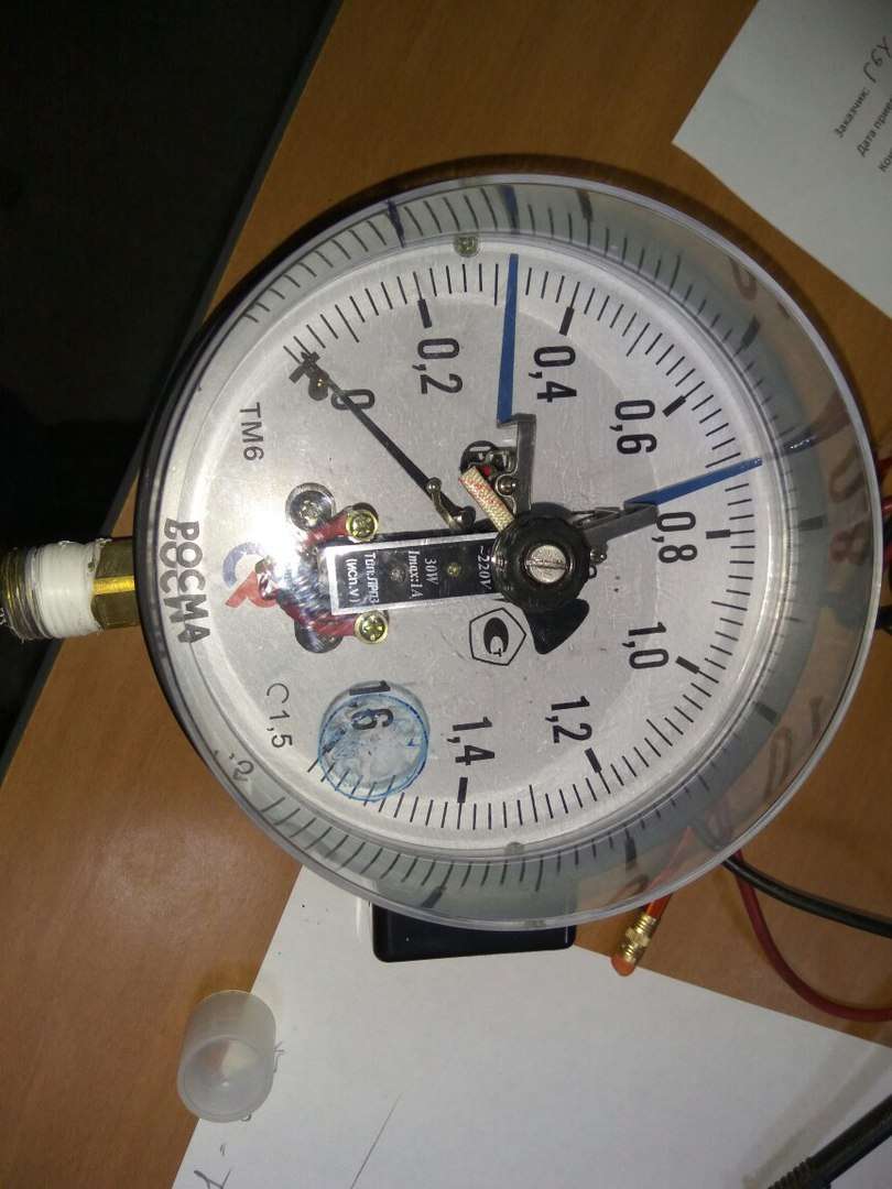

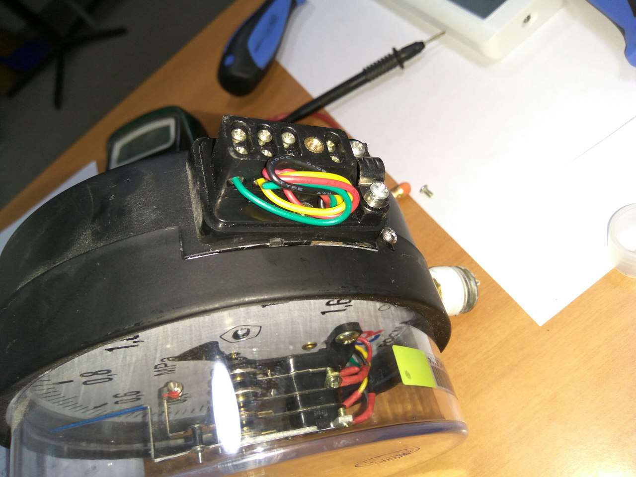

Smallmaslo 0 Опубликовано 2 Ноября 2016 Жалоба Опубликовано 2 Ноября 2016 Доброго времени суток. Подскажите метод поверки электроконтактного маномета
Логинов Владимир 910 Опубликовано 2 Ноября 2016 Жалоба Опубликовано 2 Ноября 2016 http://dp.vniims.ru/TSI/3FD42142A4C6FA465.pdf Методика поверки МИ 2124-90 5.6. Операции поверки приборов с сигнальным устройством5.6.1. Определение погрешности и вариации показаний приборов должно производиться при отведенных за пределы шкалы сигнальных стрелках. 5.6.2. Определение погрешности и вариации срабатывания сигнального устройства должно производиться в соответствии с требованиями ГОСТ 2405-88. 5.6.3. Основная погрешность и вариация срабатывания сигнального устройства не должны превышать норм, установленных в техдокументации на прибор. Читайте гост 2405-88
