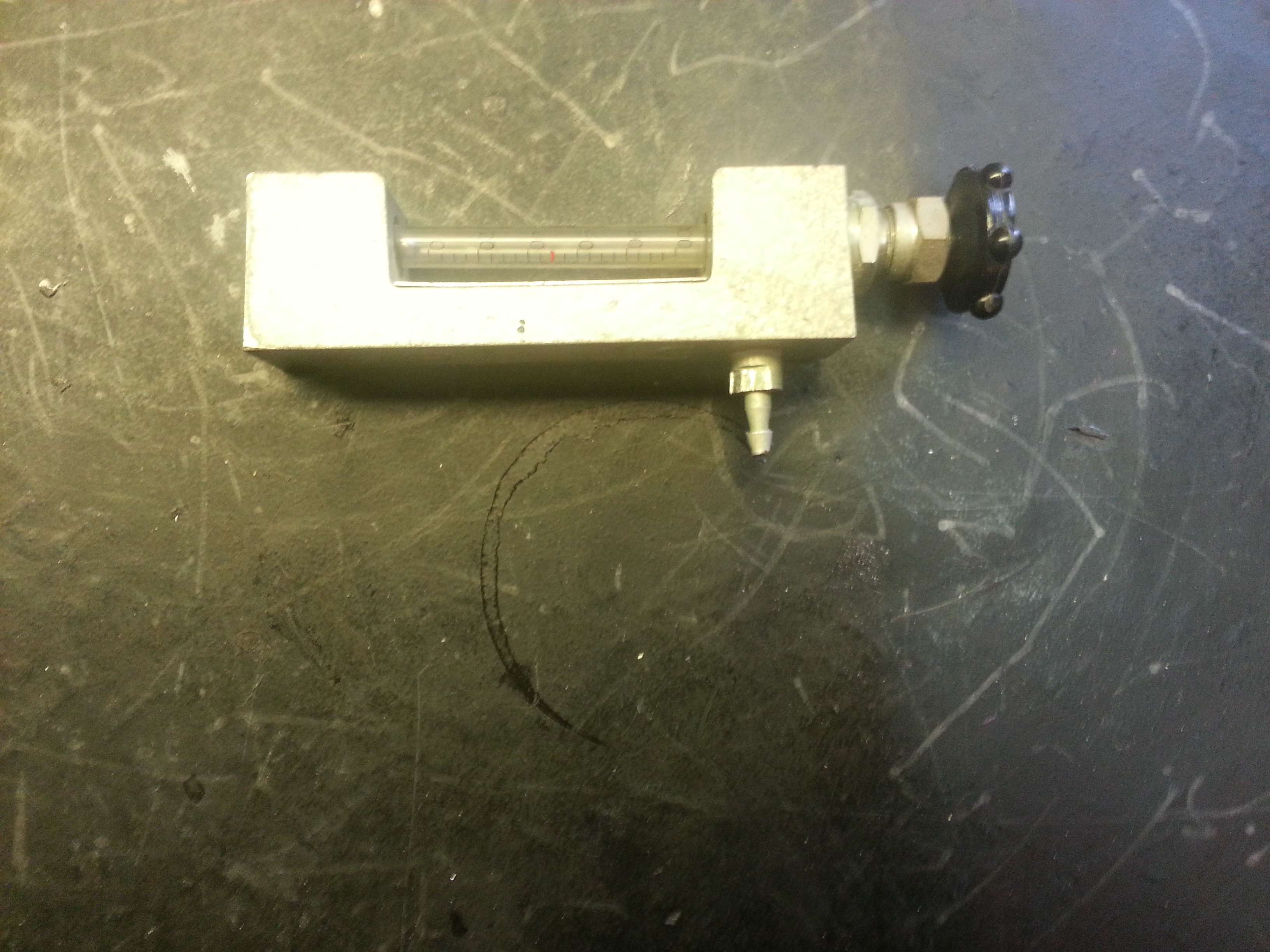

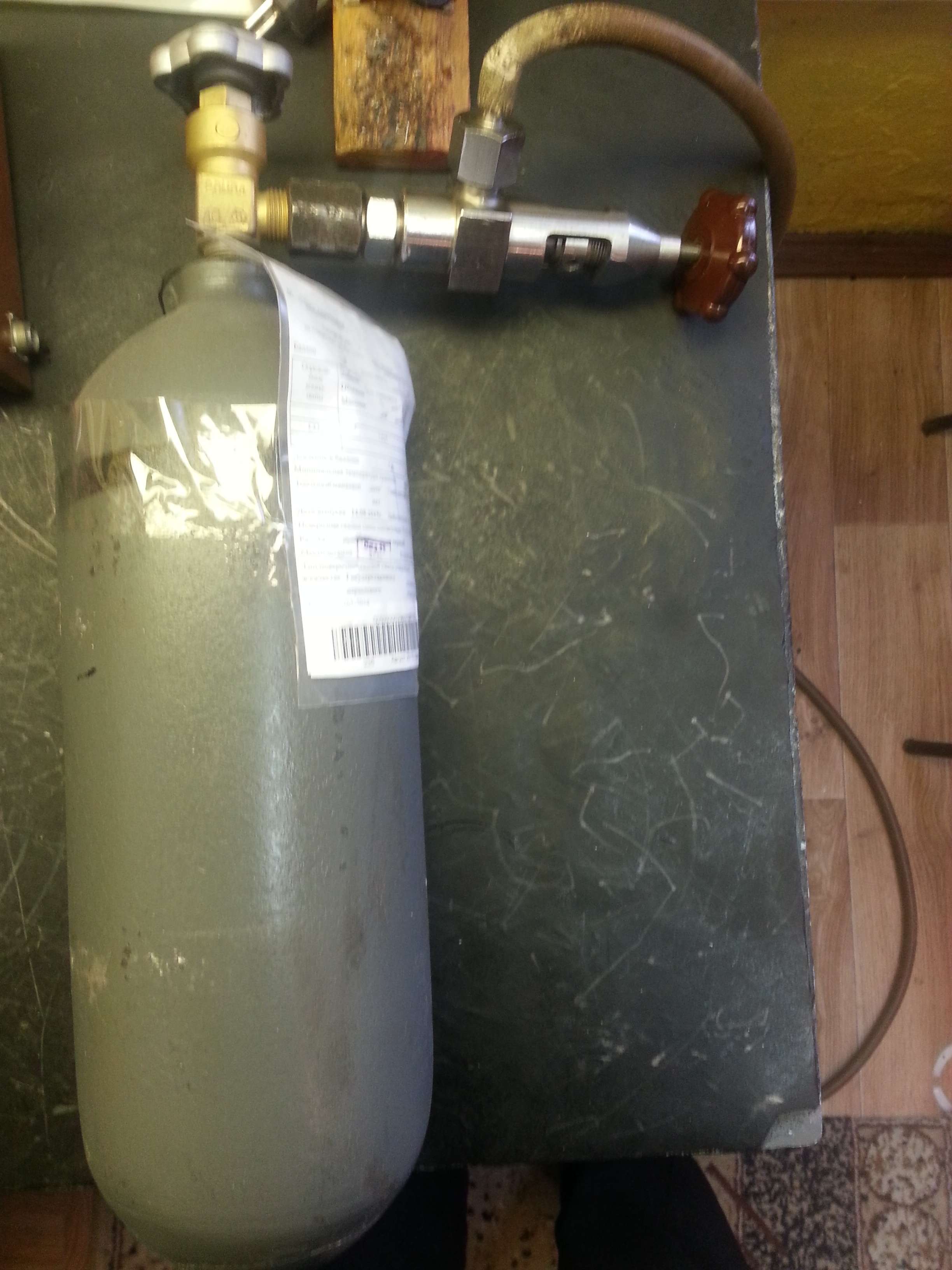

Такая проблема друзья метрологи, кто может объяснить как правильно собрать схему подключения (баллон+ротаметр) и как выставлять на ротаметре рм-а-0.063 гуз расход смеси (допустим мне нужно (1,0 л/мин).
Там есть шкала от 20 до 100 (не понимаю как выставить расход). Если кому не тяжело сможете в редакторе (paint) нарисовать схему ( баллон+шланг+ротаметр).
Спасибо!

Ротаметр располагаете вертикально (вентилем вверх). Нижний штуцер ротаметра - вход, верхний - выход. Выход с вентиля точной регулировки (ВТР) на баллоне к входу ротаметра. Регулировать расход с помощью ВТР. Почитайте инструкцию на ротаметр:
Цитата
1.2.11 Градуировка ротаметров - индивидуальная, производится заводом-изготовителем по воде или по воздуху.
1.2.12 Расход определяется по таблице, указанной в этикетках, методом линейной интерполяции.
1.2.14 При использовании ротаметра с градуировочной характеристикой по воздуху на газах, отличных по плотности, а также при изменении давления и температуры измеряемого газа от указанных в этикетке, с целью более близкого приближения к действительной величине расхода измеряемого газа, целесообразно произвести пересчет градуировочной характеристики ротаметра по одной из следующих формул ....
1.2.15 Пересчет градуировочных характеристик с воздуха на измеряемые газы проводится на месте эксплуатации. Полученные данные заносятся в этикетку в таблицу расхода для измеряемого газа.
