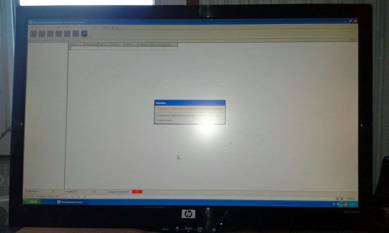

ВТВ-Д Ошибка
Танирберген

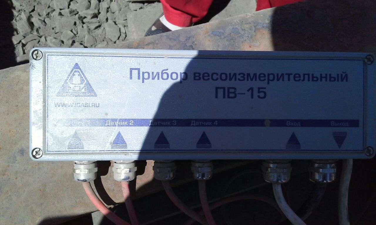

Данная ошибка, говорит о многом. Обрыв сигнальной линии, или линии питания, смотрим прозваниваем черный толстый кабель, неисправность преобразователя ( моксы), пв-15 вскройте (нужна будет поверка) прочистите все контакты на клеймах, если залито водой или влагой все просушить, так же смотрите в настройках программы весов, в установках какая ПВ прописана, в деспетчере устройств ОС проверяем компорт, т.к бывают вылеты.
