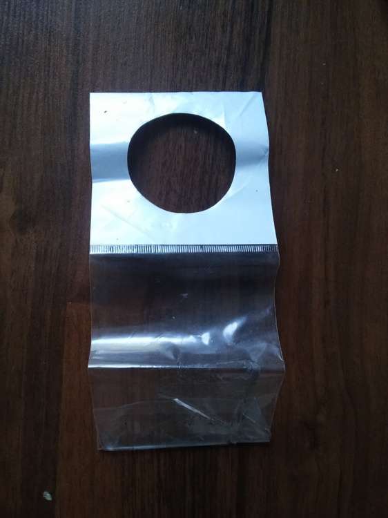

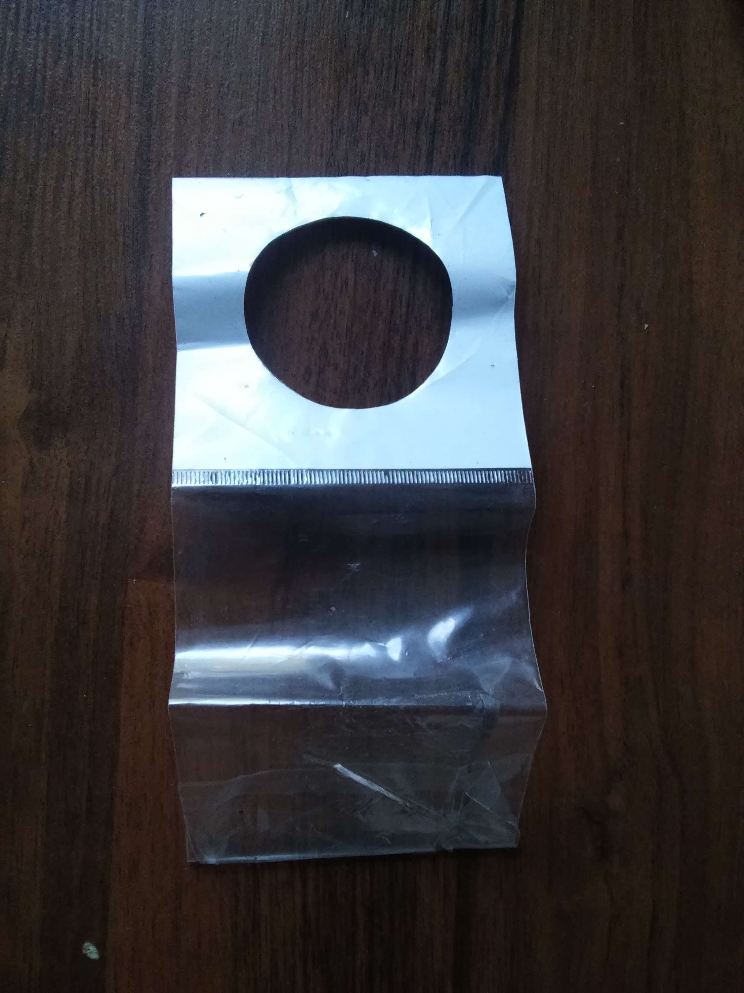

Наш ЦСМ занимается поверкой СИ газового анализа, периодически заказываем ГСО в баллонах в ООО "Мониторинг". Раньше приходили баллоны с ярлыками, в которые были вложены копии паспортов ГСО. В этот раз пришло без них и возникают трудности в поиске нужного баллона, т.к. нет никакой информации кроме номера баллона. Возник вопрос - где приобрести конверты или файлики, ярлыки для баллонов, чтоб вложить копии паспортов ГСО?
Прикладывают образец конверта для копии паспорта ГСО.
