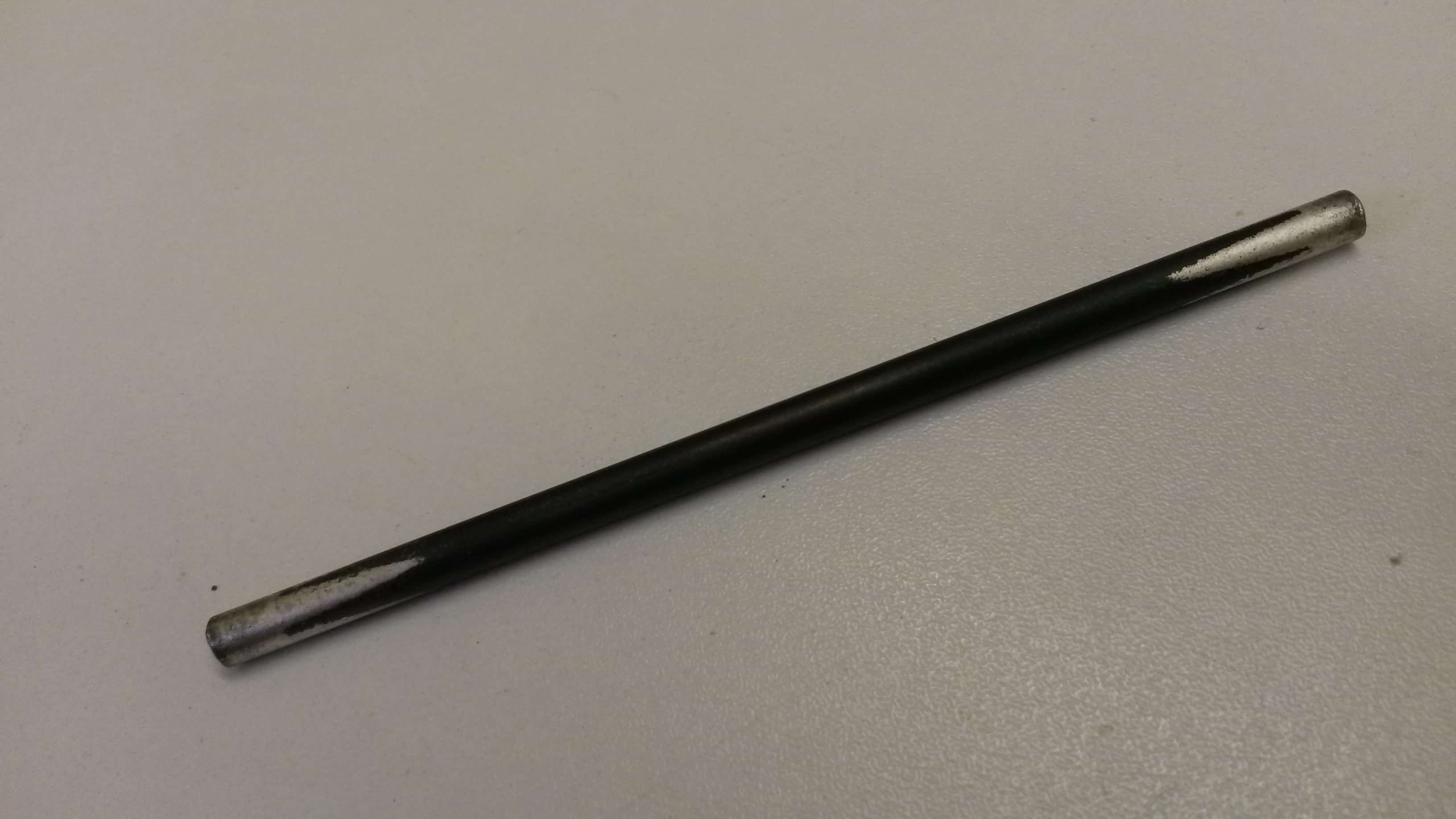

Дмитрий Савченко 0 Опубликовано 23 Марта 2018 Жалоба Опубликовано 23 Марта 2018 Здравствуйте , уважаемые специалисты. Помогите опознать стержень. Длина 100 мм, диаметр 4,5 мм. Цвет тёмно-серый. Твёрдый, думаю, хрупкий. Не магнитится, ток проводит. На концах предположительно серебряное напыление. Примерная плотность (математически) 3100 кг/м3. Возможно,имеет какое-то отношение к СВЧ. Был упакован в бумагу, завернут подобно конфете. Найден в куче всевозможного ЗИПа. Фото загрузить не получается. Ошибка -200. Интересует: где данный элемент используется и материал изготовления. Цитата

eurry 15 Опубликовано 24 Марта 2018 Жалоба Опубликовано 24 Марта 2018 (изменено) Если к СВЧ, то можно предположить, что это какой-то аттенюатор (его часть), либо балансная нагрузка на 2*75 Ом (150 Ом) для какого-то моста. Лично я, по крайней мере, уже не сталкивался с такими приборами. Пример коаксиального аттенюатора с резистором на первом рисунке http://www.nntu.ru/trudy/2011/01/011-021.pdf Изменено 24 Марта 2018 пользователем eurry Цитата
Дмитрий Савченко 0 Опубликовано 25 Марта 2018 Автор Жалоба Опубликовано 25 Марта 2018 Кстати,да... Что-то похожее было. Eurry, спасибо. Цитата
eurry 15 Опубликовано 25 Марта 2018 Жалоба Опубликовано 25 Марта 2018 (изменено) Еще, как вариант, - это рассогласованная нагрузка с КСВН = 2 (если тракт 75 Ом, в измериловке часто используются для калибровки) или КСВН = 3 (если тракт 50 Ом, такая вряд ли). Но уж слишком сопротивление отличается от нооминала. Либо не особо точный прибор, либо старость подъела резистор, либо к аттенюатору склоняться. Либо копайте другие варианты назначения P. S. Кстати, по поводу хрупкости, - это хрупко, т. к. керамика. Плотность как раз примерно такая. Изменено 25 Марта 2018 пользователем eurry Цитата
Дмитрий Савченко 0 Опубликовано 25 Марта 2018 Автор Жалоба Опубликовано 25 Марта 2018 Есть версия,что это карбидокремниевый/силитовый нагревательный элемент... Весьма возможно: и по плотности, и контактные площадки есть. Из тех,что получилось узнать от Гугла,самый маленький 8 мм в диаметре. Где могли применяться эти малыши-вопрос. Цитата
eurry 15 Опубликовано 25 Марта 2018 Жалоба Опубликовано 25 Марта 2018 Ну, если у Вас ЗИПы от печек обжига каких-то, то вполне себе. Т. к. рабочие температуры у них огромные. Применяют в керамическом производстве, например. Цитата
Дмитрий Савченко 0 Опубликовано 25 Марта 2018 Автор Жалоба Опубликовано 25 Марта 2018 Ничего похожего на печи нет. Всё как обычно: генераторы,осциллографы... В термостабилизации какой-нибудь не могли применяться? Или температуры не те? Цитата
eurry 15 Опубликовано 25 Марта 2018 Жалоба Опубликовано 25 Марта 2018 Термостабилизация очень вряд ли. Я знаю, что карбид-кремниевые нагреватели применяются, например, в печах обжига керамики . http://termokeramika.com/carbidcrem-nagrev Цитата
Дмитрий Савченко 0 Опубликовано 25 Марта 2018 Автор Жалоба Опубликовано 25 Марта 2018 Только что, eurry сказал: http://termokeramika.com/carbidcrem-nagrev Эх,да,температурка не низкая... Будем считать этот вопрос закрытым. Спасибо! Цитата
eurry 15 Опубликовано 25 Марта 2018 Жалоба Опубликовано 25 Марта 2018 Кстати, очень интересная металлизация - острыми врезками в центральную часть штыря, переходами. Вполне возможно, что всё-таки для согласования на СВЧ. Цитата
Дмитрий Савченко 0 Опубликовано 25 Марта 2018 Автор Жалоба Опубликовано 25 Марта 2018 Да,металлизация необычная, напоминает корону. Думаю,пожертвовать одним стержнем и раскалить его. Ищу параметры питания. Тут ещё одно применение открылось: элемент ИК-излучателя. Цитата
