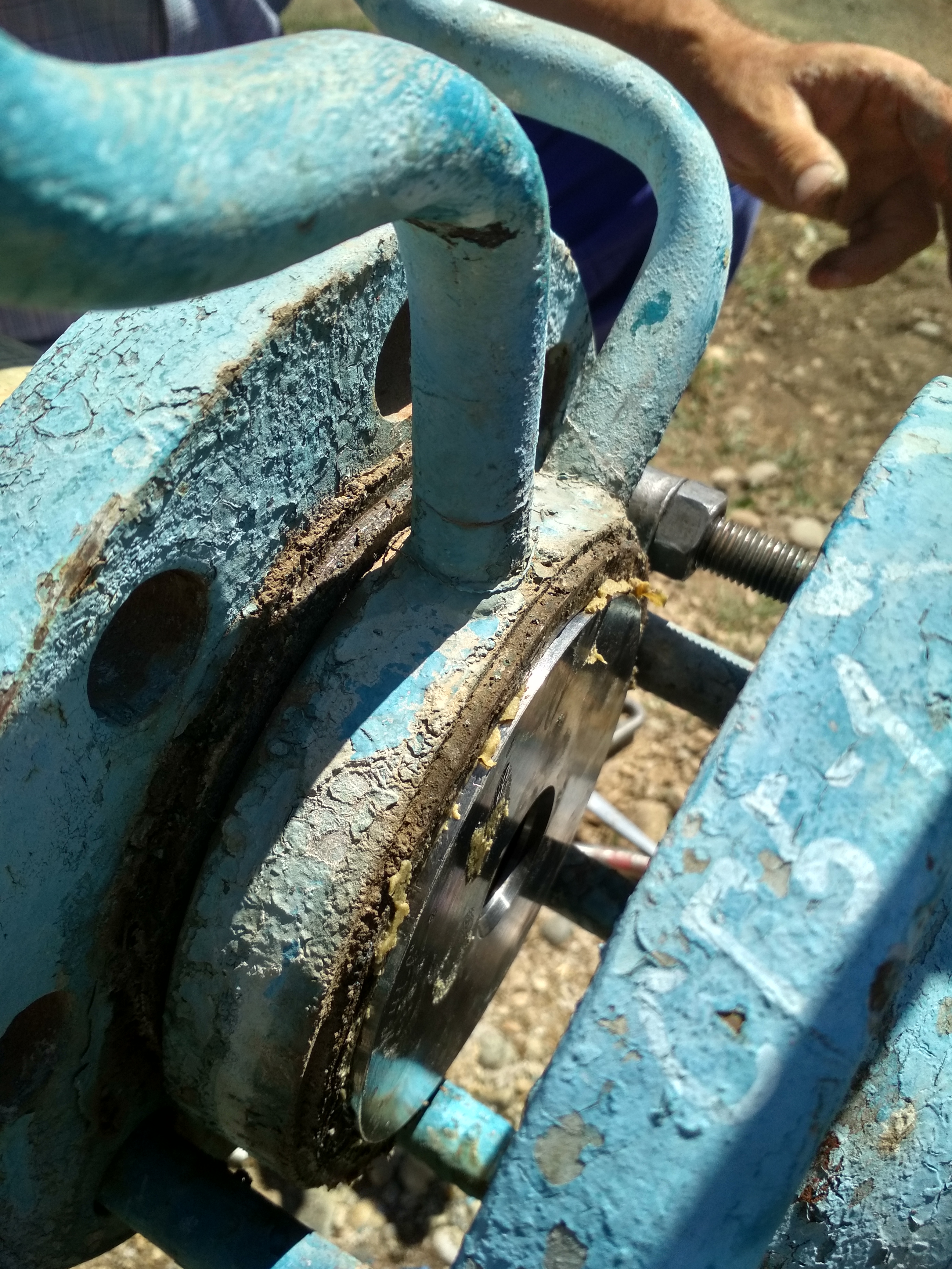

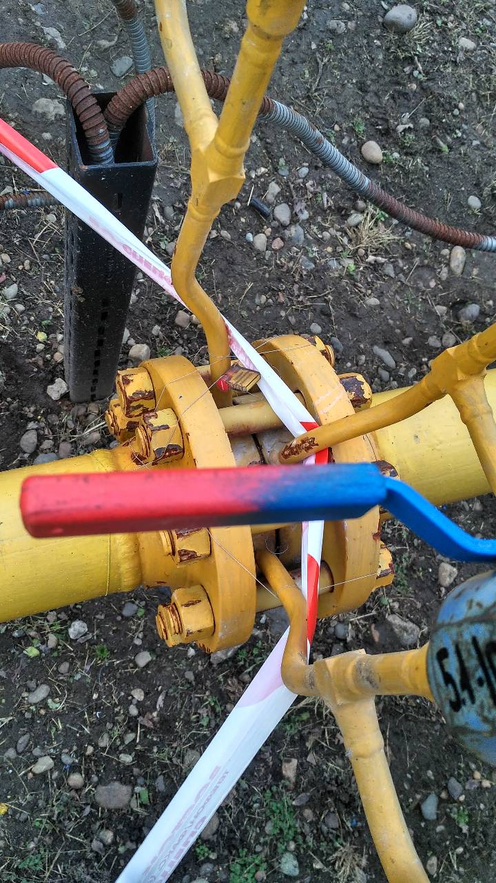

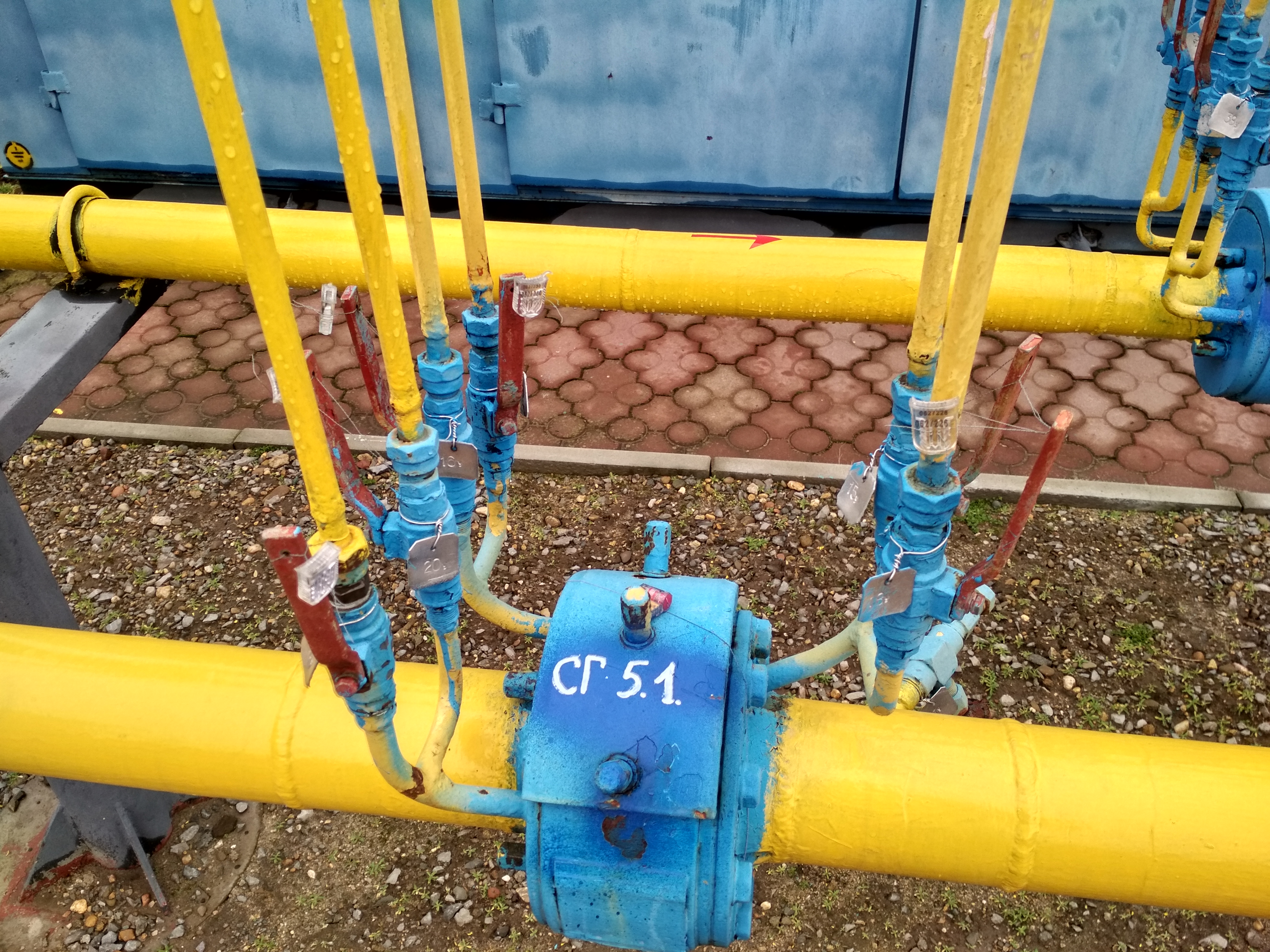

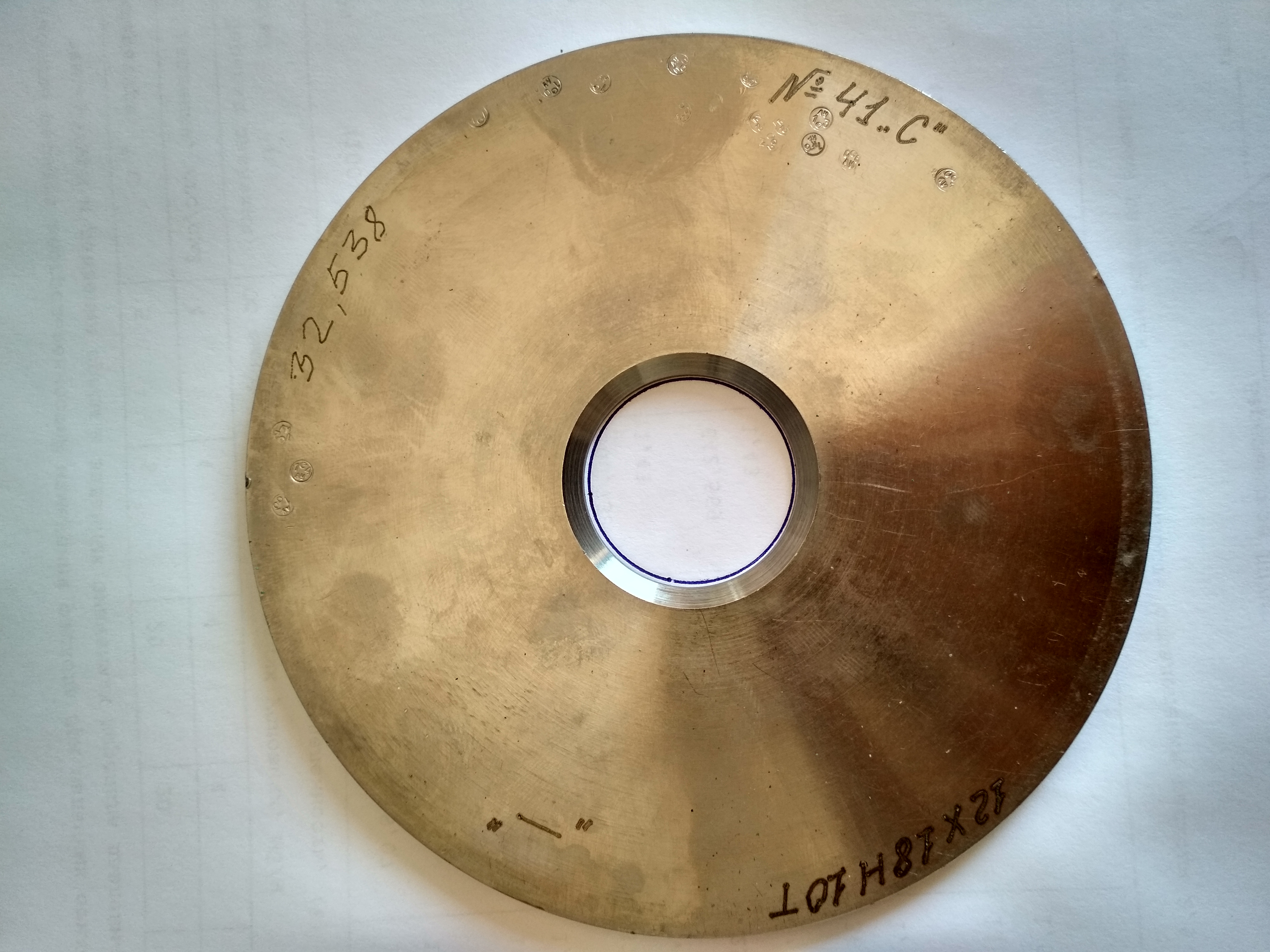

Здравствуйте. Много интересной информации в интернете о ДКС и ДБС. Но до сих пор не могу понять как их отличить. Прочитал что бескамерные диафрагмы применяются от ду трубопровода 300 и более. Размер меньше не может быть? У нас на производстве применяются диафрагмы которые устанавливаются в заводское УСБ но условный диаметр от 50мм до 200мм. Единственной отличительной особенностью могу выделить наличие проточки в диафрагме для резинового уплотнителя и отсутствие съёмной камеры усреднения. Хотя конструктивно возможно она там и присутствует. Может что нибудь поставить точку в моём вопросе:- чём визуально отличается диафрагма ДКС от ДБС? И на каких трубопроводах она используется? Прикрепил пару фото.  Возможно помогут при объяснении.Фото диафрагмы устанавливаемой в УСБ к сожалению нет.

Сейчас требования к диафрагмам устанавливает ГОСТ 8.586.2-2005. Он не предусматривает как старый ГОСТ деления на диафрагмы ДКС и ДБС, там можно посмотреть раздел о разнице в отборе давления чтобы понять какой способ установки выбирается.
Если же по простому - то ДКС - это когда диафрагма сначала устанавливается в камеры, а потом уже между фланцами. Судя по фото это ваш случай.
ДБС - диафрагма без камер, сразу устанавливается между фланцами.

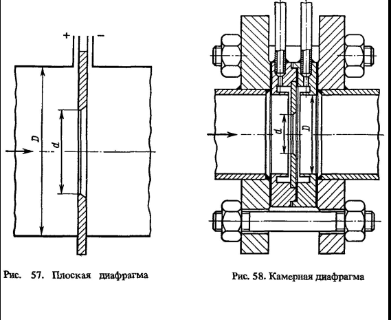

Кремлёвский П.П. "Расходомеры и счётчики количества". Гл. 1.6 "Устройство стандартных диафрагм и сопел"
Хансуваров К.И., Цейтлин В.Г. "Техника измерения давления, расхода ...." blob.png
