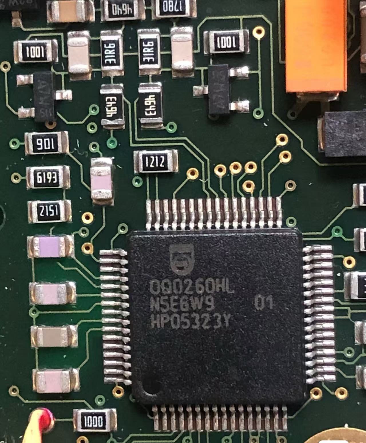

Tesler 1 Опубликовано 12 Марта 2019 Жалоба Опубликовано 12 Марта 2019 Здравствуйте коллеги, получил прибор в состоянии "мертвец". Прибор 1-го поколения, то есть без букв и цифр в названии, дисплей монохромный. В ходе диагностики выяснилось, что прибор не включается от внешнего источника питания. Зарядив аккумулятор удалось включить. Обнаружились проблемы : неадекватная индикация каналов, осциллограммы пропадают, скорость развёртки низкая. Модуль тестера рабочий. Нет заряда и питания от внешнего источника. На затворе ключа питания постоянное напряжение источника питания (нет шим). Подозреваю неисправность контроллера питания OQ0256 микросхема редкая (( Прошу помощи в информации, где достать такой контроллер ? У кого есть опыт ремонта и диагностики этих или подобных приборов? Сервисмануал здесь http://assets.fluke.com/manuals/192_196_smeng0200.pdf Цитата

Tesler 1 Опубликовано 14 Марта 2019 Автор Жалоба Опубликовано 14 Марта 2019 (изменено) Интересны мануалы по калибровке прибора. Расшифровка ступеней и ошибок калибровки.. калибровка останавливается на CL0235 OFFS TCM ERR:0035 Изменено 14 Марта 2019 пользователем Tesler Цитата
Tesler 1 Опубликовано 5 Сентября 2019 Автор Жалоба Опубликовано 5 Сентября 2019 Пришли микросхемы кондиционера сигналов. После запайки, есть корректный сигнал. По питанию, был обрыв резистора сенсора блока питания/заряда, послен замены, всё работает корректно. Цитата
pubo 0 Опубликовано 28 Февраля 2020 Жалоба Опубликовано 28 Февраля 2020 Всем привет. У меня точно такая же проблема. Калибровка останавливается на CL0235 OFFS TCM ERR: 0035. Не могли бы вы указать мне точную часть, которую вы заменили, чтобы починить устройство? Заранее спасибо. Извинения, я использую Google Translate, так как я не говорю по-русски. Цитата
Tesler 1 Опубликовано 1 Марта 2020 Автор Жалоба Опубликовано 1 Марта 2020 The name of ic is OQ0260 C-ASIC. Very hard to find ic. Цитата
pubo 0 Опубликовано 3 Марта 2020 Жалоба Опубликовано 3 Марта 2020 Thank you so so much. At least I know what to try next. Very much appreciate it Цитата
mnrmaster 0 Опубликовано 11 Января 2025 Жалоба Опубликовано 11 Января 2025 Здравствуйте.Не могу найти микросхем С-Asic OQ0260HL.кто подскажет, реально нужна 1 штук Цитата
Tesler 1 Опубликовано 14 Января 2025 Автор Жалоба Опубликовано 14 Января 2025 Это унобтаниум.. только донор.. Цитата
