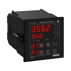

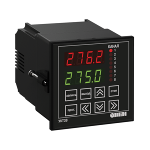

Логинов Владимир 807 Опубликовано 22 Марта 2019 Жалоба Поделиться Опубликовано 22 Марта 2019 https://www.owen.ru/product/ukt38 https://www.owen.ru/product/trm138 Цитата Ссылка на комментарий Поделиться на других сайтах Прочее

Логинов Владимир 807 Опубликовано 22 Марта 2019 Жалоба Поделиться Опубликовано 22 Марта 2019 Только что, Skang Евгений сказал: Есть опыт эксплуатации, поэтому ни на что другое не поменял бы Во первых МПИ всего год, поверка дороже, цена дороже в разы и точность такая вообще не нужна. У нас есть МИт-8.10, мы им термометры сопротивления поверяем по эталонному термометру платиновому 1 го разряда. Есть трм 138 используем его как индикатор частоты насоса, смотрим расходы с трех расходомеров и используем ещё два выхода как термометры (с медными преобразователями) комнатный и уличный. Работает уже 9 лет. МПИ 3 года Это стрельба по воробьям из пушки. Цитата Ссылка на комментарий Поделиться на других сайтах Прочее
Логинов Владимир 807 Опубликовано 22 Марта 2019 Жалоба Поделиться Опубликовано 22 Марта 2019 4 минуты назад, Monster PC сказал: Многоканальный прецизионный мультиметр Элметро-Кельвин 8 каналов измерения. Стоимость менее 100 тысяч технологическая печь зачем такая точность? ТРМ138 - 9000 р Цитата Ссылка на комментарий Поделиться на других сайтах Прочее
