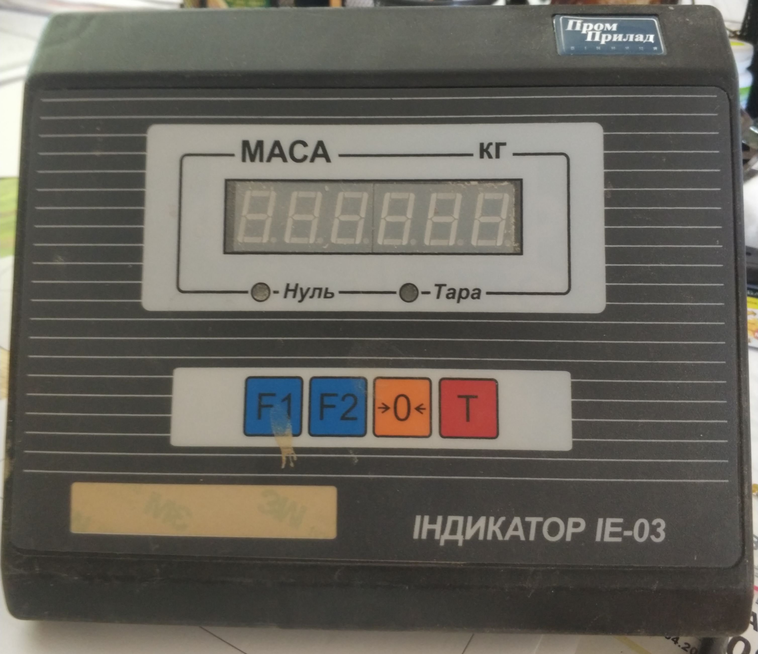

Столкнулся с проблемой дрейфа веса на весах. Имеем в наличии весовой индикатор украинского производства компании "ПромПрибор" ИВ-03 и тензодатчики Zemic BM8D в количестве трёх штук. Датчики подключены параллельно,  длинна проводов не менялась, (заводская). При первой калибровке, калибровал на 300 кг. по двум точкам, вес на трёх гирях весом в 20 кг., ушел в верх на 4 кг., при разгрузке на ноль так и не вернулся, остановился на 1,5 кг. Второй раз перекалибровал на тот же вес но уже по пяти точкам, через каждые 60 кг., разница в весе на трёх гирях была 1,5 кг. После разгрузки весы встали в ноль, но была тенденция к уменьшению веса. Посоветуйте как уменьшить погрешность в измерении веса.
На другом приборе, который на фото, ситуация вообще плачевная. При подключении, даже на пустых весах вес мог меняться на 10-15 кг как в одну так и в другую сторону. Ни калибровка, ни чего не помогало. Отправили в ремонт, сказали что с прибором всё в порядке, сменили тензодатчики на Zemic, которые в данный момент, ситуация не изменилась. До этого были установлены HBM HLCB1C3. Что можно сделать с прибором чтобы вёл себя адекватно. Грешил на соединительные провода от разъёма тензодатчиков к плате.

Ну менять HBM на Zemic, тут своя рука владыка,  но проверить  кабель от соединительной коробки до весового терминала надо. Этот по вторым, а по первым весам скорее всего затирание платформы.

Спасибо за ответ. Хотя по весам, затирания нет. Подвес у них трёх точечный, весы типа бункера. Перед заменой тензодатчиков всё проверили, замена датчиков и опор была вчера.

на бункере мягкие вставки смотрели? Снимите мягкие вставки и проверьте гирями.

Спасибо. Проверим.
