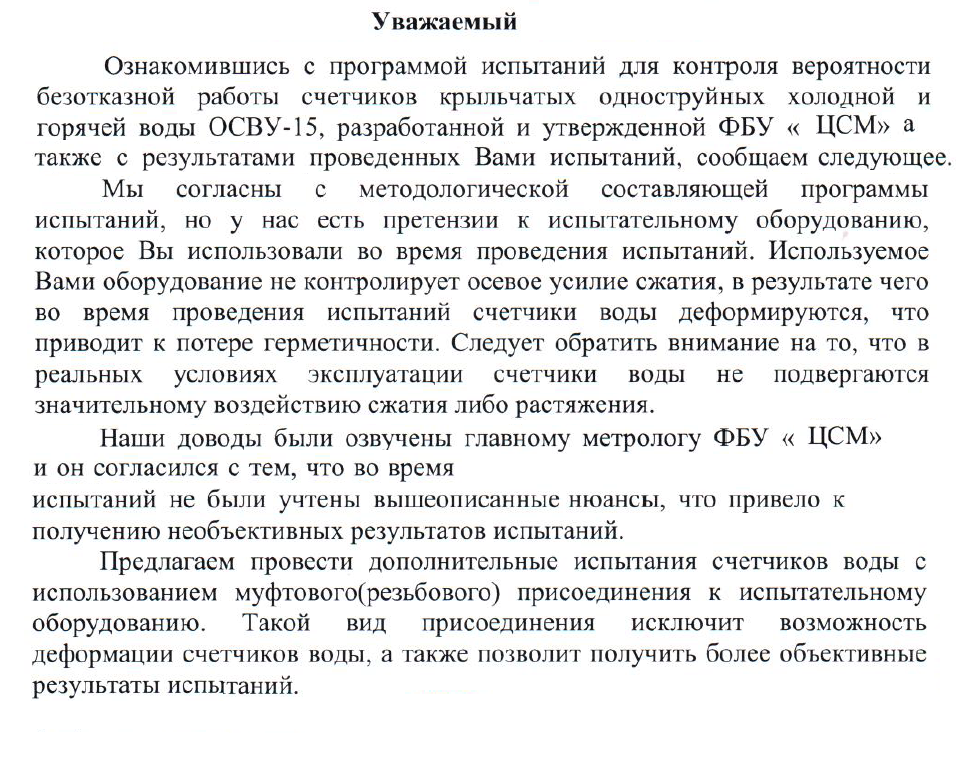

Shark66bu 0 Опубликовано 11 Июня 2019 Жалоба Поделиться Опубликовано 11 Июня 2019 Господа метрологи поделитесь своими мыслями по данному заключению. Стоит ли проводить дальнейшие испытания. Если нет чем это аргументировать. Ссылка на комментарий Поделиться на других сайтах Прочее
Специалисты Маслов В.А. 100 Опубликовано 11 Июня 2019 Специалисты Жалоба Поделиться Опубликовано 11 Июня 2019 С моей точки зрения, если имеется претензия, то необходимо ее либо отвергнуть, либо признать. Лучший способ для этого - новые испытания счетчиков такой-же конструкции с учетом претензии, например, с использованием гибкой вставки. Информация о том, "что в реальных условиях эксплуатации счетчики воды не подвергаются значительному воздействию сжатия или растяжений" не обоснована, если только имеется некий документ по монтажу счетчиков с указанием допускаемых значений по усилиям или геометрии их установки. Ссылка на комментарий Поделиться на других сайтах Прочее
