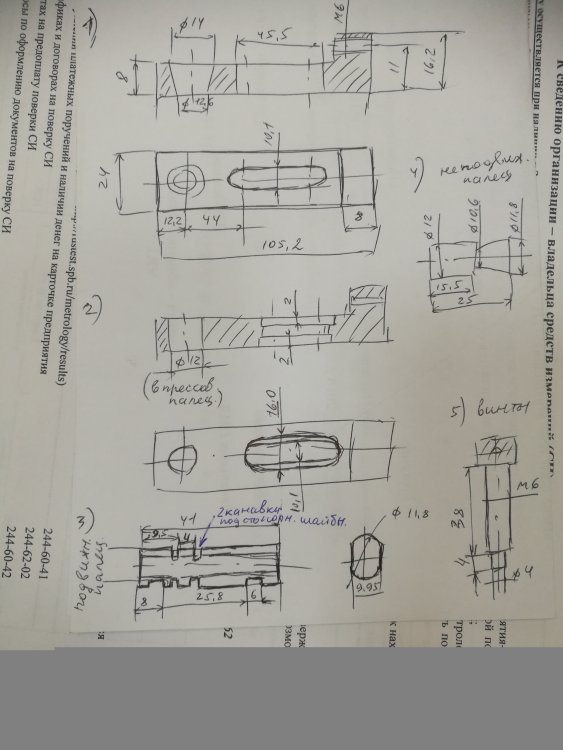

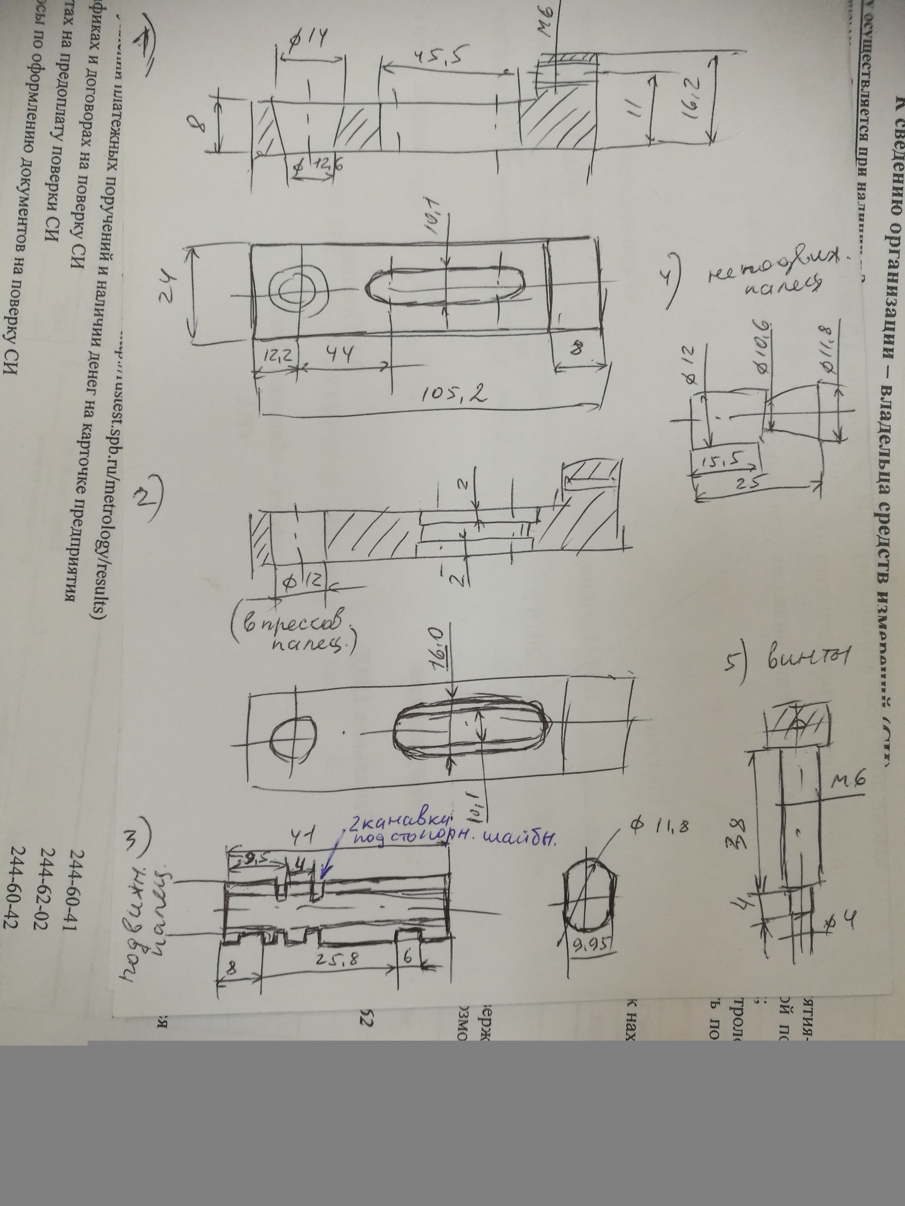

DaggerW 0 Опубликовано 31 Июля 2019 Жалоба Опубликовано 31 Июля 2019 Здравствуйте, коллеги. Помогите с проблемой, руководству потребовались стяжки для кмд, обычно они идут в наборе пк 0. Покупать их не хотят (не успевают) и будут изготавливать сами. По ГОСТу есть ширина стяжки и диаметр отверстий, но на фотографиях в инете диаметры явно не круглые, а эллиптические. Кого не затруднит померяйте пожалуйста толщину и длину стяжки, а так же межцентровое и длину проточки для закрепления штифтов винтами. А так же сами штифты, пожалуйста. Грубого эскиза хватит за глаза. Цитата

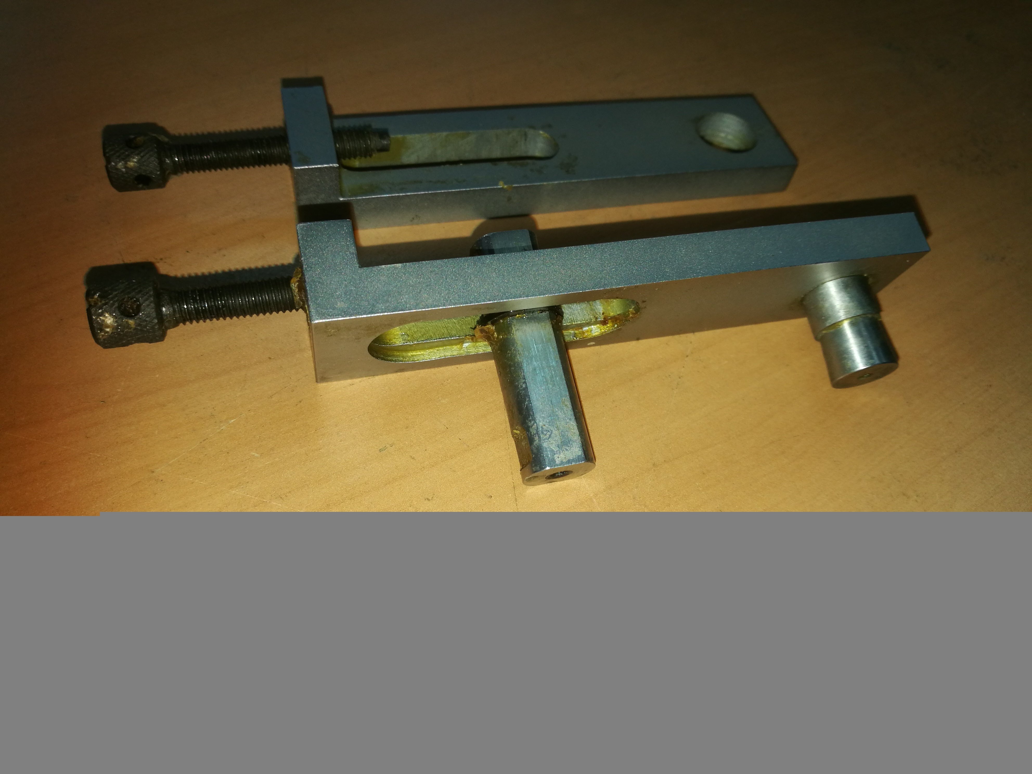

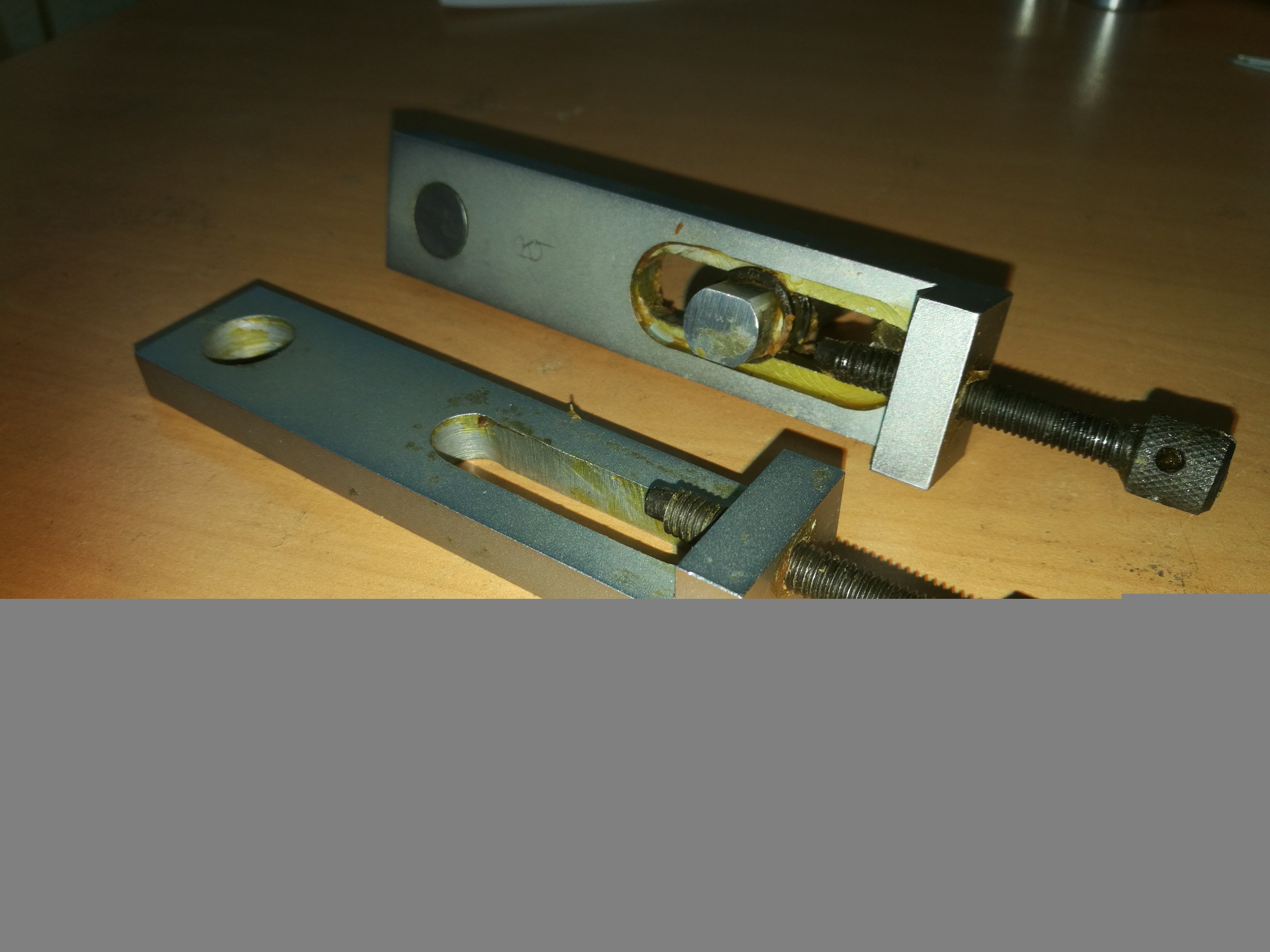

Ника 1323 Опубликовано 31 Июля 2019 Жалоба Опубликовано 31 Июля 2019 Если очень грубо подойдет, то вот так. Если по данным каракулям будут вопросы - задавайте ))) Ну и для наглядности, их фотки. Цитата
DaggerW 0 Опубликовано 1 Августа 2019 Автор Жалоба Опубликовано 1 Августа 2019 Спасибо вам, пришлось слегка подкорректировать, но вроде все получилось. Цитата
Ника 1323 Опубликовано 1 Августа 2019 Жалоба Опубликовано 1 Августа 2019 1 час назад, DaggerW сказал: Спасибо вам, пришлось слегка подкорректировать, но вроде все получилось. Ну тут не размеры главное, а принцип действия понять: что, зачем, и почему так. Если бы я дала задание своему механику придумать что-нибудь похожее, то не факт что это было бы на это вот похоже ))) Цитата
