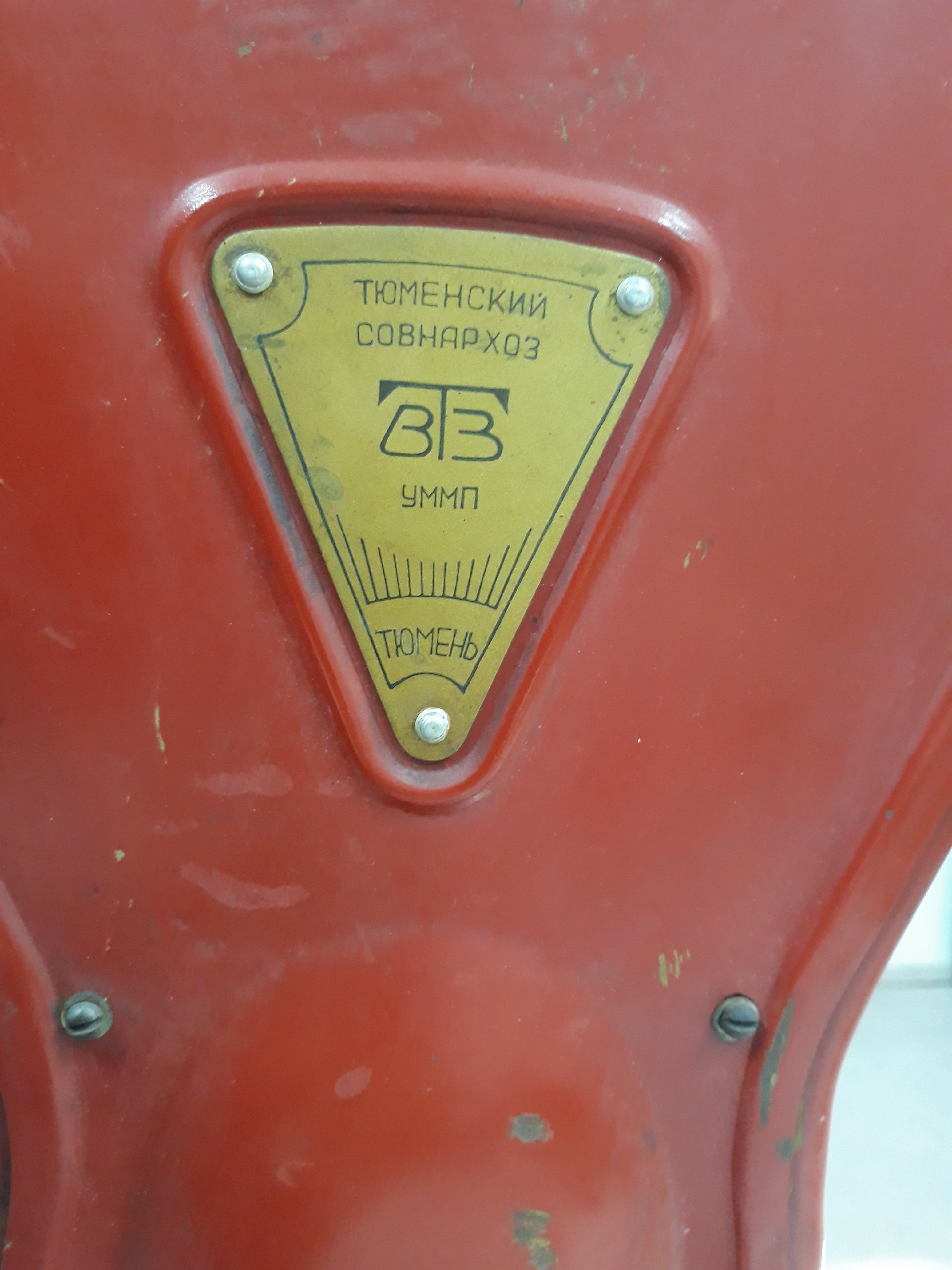

всем здравствуйте,прошу помощи. есть весы внц 1962 года выпуска, изготовитель Весовой завод Тюменского совнархоза. Собственно вопрос: нужен номер вреестре и по какому документу поверять,прошу проконсультировать.
ИМХО, только если 00504-50 http://nd-gsi.ru/grsi/000xx/00504-50.pdf
Пусть и в Аршине
504-50 Весы настольные циферблатные ВНЦ-2, ВНЦ-10, (Тулиновка - только ВНЦ-10) Завод № 234 Главторгмаш, г.Москва
504-50 Весы настольные циферблатные ВНЦ-2, ВНЦ-10, (Тулиновка - только ВНЦ-10) Завод металлоизделий ММП РСФСР, пос.Тулиновка
этого совнархоза в изготовителях  Нет
Но с учетом, что циферблатные (торговые) весы в СССР выпускали г. Тюмень, п. Тулиновка Тамбовской обл. и  г. Кировоград (Украина), г.Киев (немного ранее)

спасибо,это ОТ я нашел,но вот не подходит оно под мои весы, как Вы уже заметили,что не тот производитель,вот и спросил здесь
17 минут назад, Fil85 сказал:
"Иные времена, иные нравы". Не смотрели раньше на "эти" ОТ. У меня тоже "киевские" ВНЦ-2. По крайней мере, до 2014 года под поверку принимали без проблем.
Удачи!
А НПВ 2 или 10 кг ?
