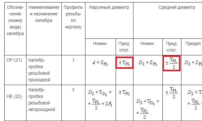

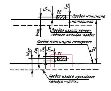

Dimka_almighty 0 Опубликовано 10 Июня 2020 Жалоба Опубликовано 10 Июня 2020 Всем привет. Может кто-нибудь подсказать, почему допуски на диаметры не в минус, как это обычно случается у охватываемого размера, а плюс-минус? Судя по схеме расположения допуска возможна такая ситуация, когда непроходной калибр не полезет в гайку. Я что-то не понимаю или так и надо? Картинки взяты из ГОСТ 10071-89 "КАЛИБРЫ ДЛЯ ОДНОЗАХОДНОЙ ТРАПЕЦЕИДАЛЬНОЙ РЕЗЬБЫ. Допуски". Отметил красным интересующие меня моменты.
Dimka_almighty 0 Опубликовано 10 Июня 2020 Автор Жалоба Опубликовано 10 Июня 2020 Извиняюсь, проходной калибр не полезет в гайку, не нашёл, где сообщение редактировать.
Ника 1321 Опубликовано 10 Июня 2020 Жалоба Опубликовано 10 Июня 2020 Проходной калибр изготавливается специально в плюсе, потому что в ходе работы он изнашивается, и считается годным до границы износа. А от того, что некоторые годные детали, изготовленные на нижней границе допуска, будут признаны негодными, то лучше забраковать годные, чем пропустить негодные.
