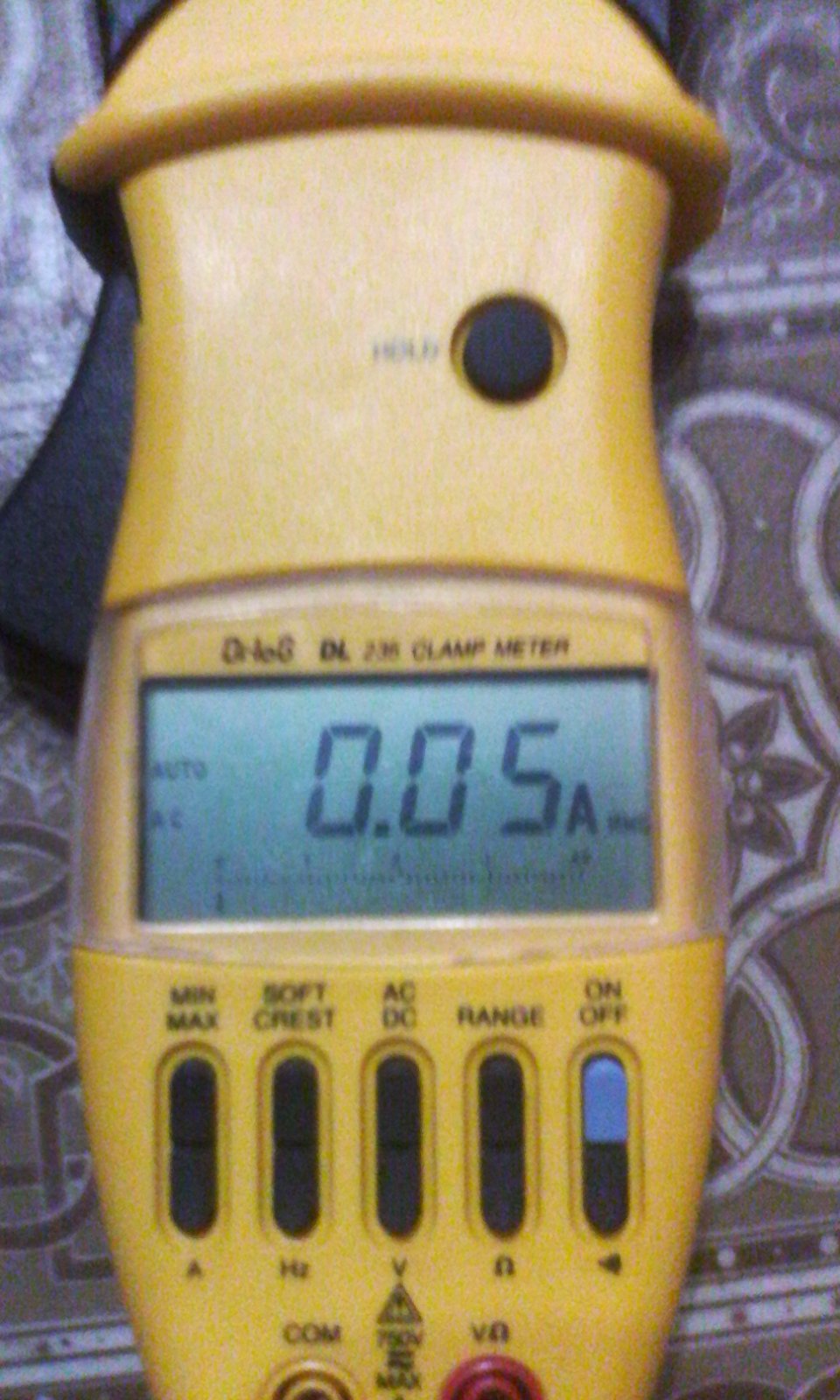

Токовые клещи DI-LOG DL235 не устанавливается ноль на переменном токе
DTT
на пределе 40а  50милампер показывают, 400а = 200ма  800а =2а  на переменном напряжении тоже чистого нуля нету на всех диапазонах, на постоянке все нормально
клещи старинные 1998 год, разобрал, там пять подстроечников и штук семь маленьких электролитов,  два проца , один МАХ134CMH , на втором наклейка FINEST 1857
снял ее там маркировки нету а какой то технологический номер, знаю что схемы найти неполучится , все что я могу сделать проверить электролиты и то на емкость только,  но вот подстроечники крутить побаиваюсь , незнаю как вычислить какой мне нужен , единственная надежда возможно кто нибудь из этого форума уже сталкивался с подобными клещами
на ebay видел у продавцов фотки , там тоже чистого нуля нету, или может это нормально для этих клещей или старость  ? вообщем непонятно
