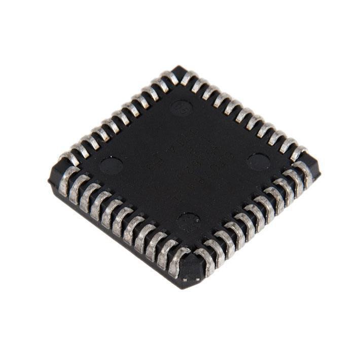

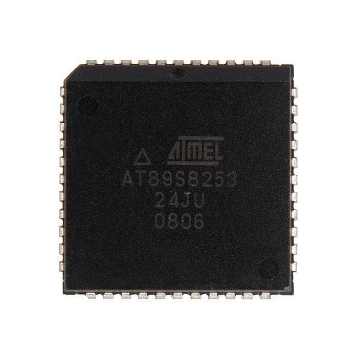

Всем добрый день! При диагностике дозиметра ДКГ-03Д, выяснилось, что проблема в микроконтроллере AT89S8253. Нашел в инете продают их. Потом задумался, а не нужна ли будет на него прошивка или сразу можно ставить на прибор? Кто-нибудь сталкивался с подобным?
8 часов назад, Альберт11111 сказал:
Вот поставьте и увидите:biggrin:. Раз Вы проводили диагностику схемы и уперлись в контролёр- значит обладаете схемой или там всё примитивно. Внешняя память на плате есть? Если нет,то делайте выводы.
В 13.10.2020 в 20:29, Tim_L сказал:
У производителя выяснил, надо прошивать..
