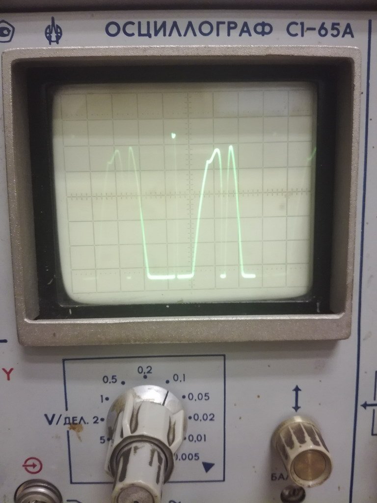

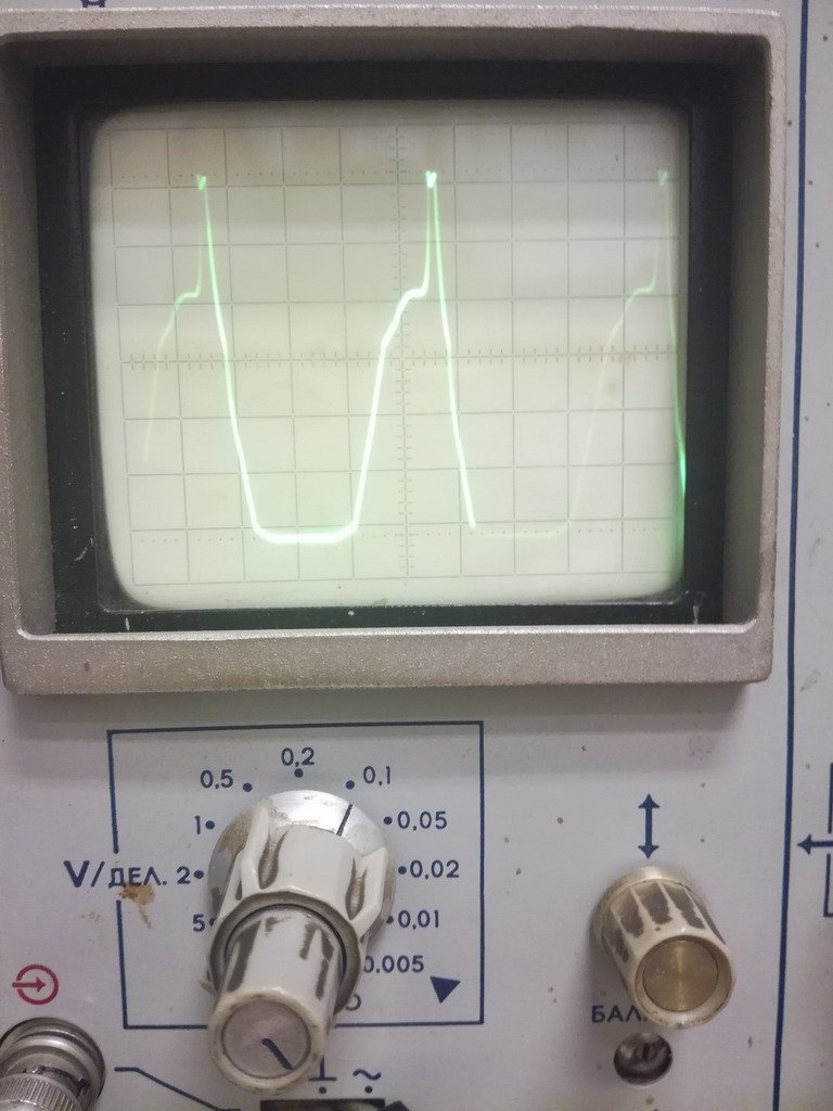

При вращении регуляторов подстройки контрольной и образцовой пробирки, форма сигнала на осциллографе принимает следующий вид, указанный на загруженном фото. При этом наблюдается минимум на стрелочном приборе анализатора спектра при вращении сопротивления R4 и R1. Реальная форма сигнала принимает вид синусоидального сигнала без гармоник ввиду компенсации сигнала сетевого питания от трансформатора и мост становится сбалансированным. Кому приходилось наблюдать за сигналами и понимает процесс согласования измерительного моста. Схема имеется в наличии, необходима консультация специалиста
