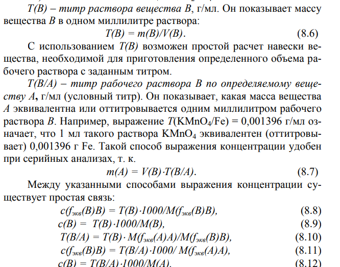

Вы по какой формуле устанавливаете титр?
Титр раствора по определяемому веществу – отношение массы определяемого вещества к объёму раствора, пошедшего на титрование данной массы, показывает массу вещества, титруемую 1 мл раствора.
Полезная статья https://www.chem-astu.ru/chair/study/anchem/r_2_3_2.htm
Вопрос о том, с какой концентрации проверять стоит некорректно, все зависит от того какой объем титранта у вас уходит на титрование.
