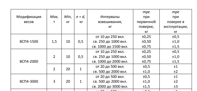

SurgutSNPH 0 Опубликовано 1 Июля 2021 Жалоба Опубликовано 1 Июля 2021 Нужна помощь ! имеются весы всп4-3000 кг класс точности 3 -средний как объяснить супервайзеру что у них погрешность 3 кг ? И на что ссылаться , на ГОСТ oiml r 76-1-2011?? Сертификат о поверке есть, в нем не указано спасибо !!!
libra 560 Опубликовано 1 Июля 2021 Жалоба Опубликовано 1 Июля 2021 1 час назад, SurgutSNPH сказал: Нужна помощь ! имеются весы всп4-3000 кг класс точности 3 -средний как объяснить супервайзеру что у них погрешность 3 кг ? И на что ссылаться , на ГОСТ oiml r 76-1-2011?? Сертификат о поверке есть, в нем не указано спасибо !!! В описании типа смотрели?
Логинов Владимир 910 Опубликовано 1 Июля 2021 Жалоба Опубликовано 1 Июля 2021 В руководстве? https://vesservice.com/upload/iblock/479/re_vsp4_19_03_2015_.pdf
