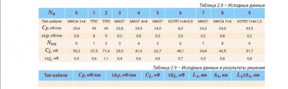

При определении расстояния до места обрыва жилы кабеля Lx = CL / CP, измеренная величина емкости поврежденной жилы оказалась равной CL при рабочей емкости пары CP. Определить погрешность Δx однократного измерения расстояния до места повреждения, если известны систематические погрешности: ΔL – измерения емкости поврежденной жилы; ΔP – задания рабочей емкости. Произвести запись результата измерения.
Случайными составляющими погрешностей пренебречь. Исходные данные для расчета приведены в табл. 2.8.
