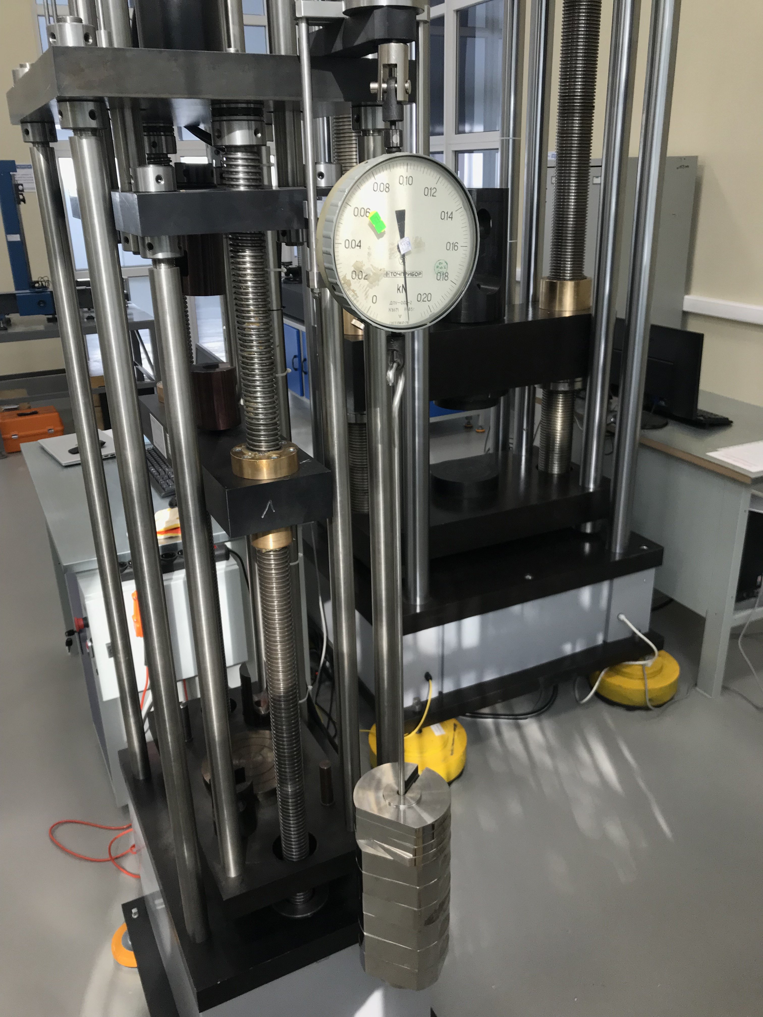

В 26.08.2021 в 07:50, pegas_oren сказал:
Хотелось бы услышать, как данный пункт осуществляется на практике?
Примерно так, как на фото ниже (ДПУ-0,02; нагрузка 400 Н)
Перегрузка никак не влияет на работу динамометра в целом и на показатели точности в частности.
