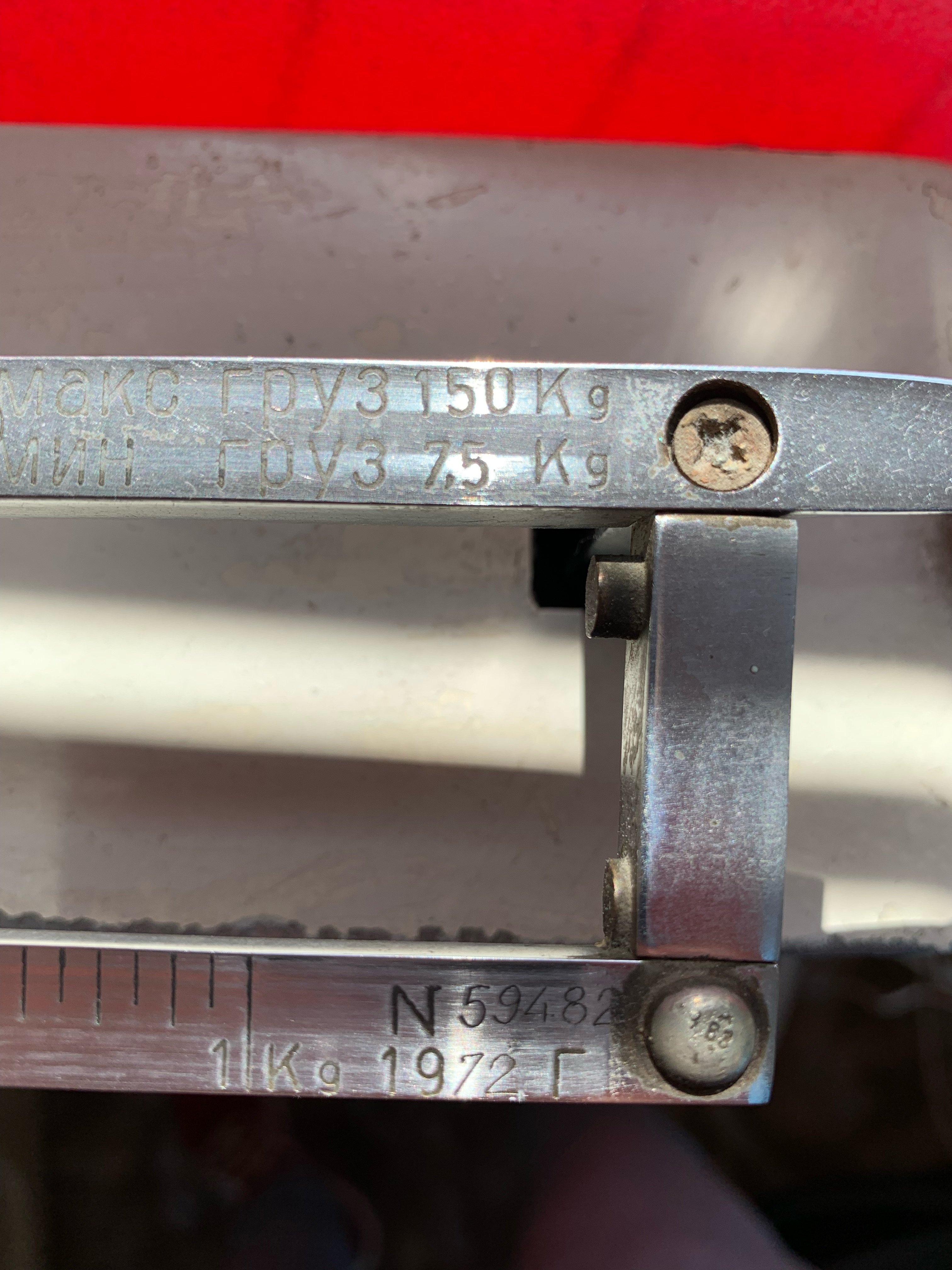

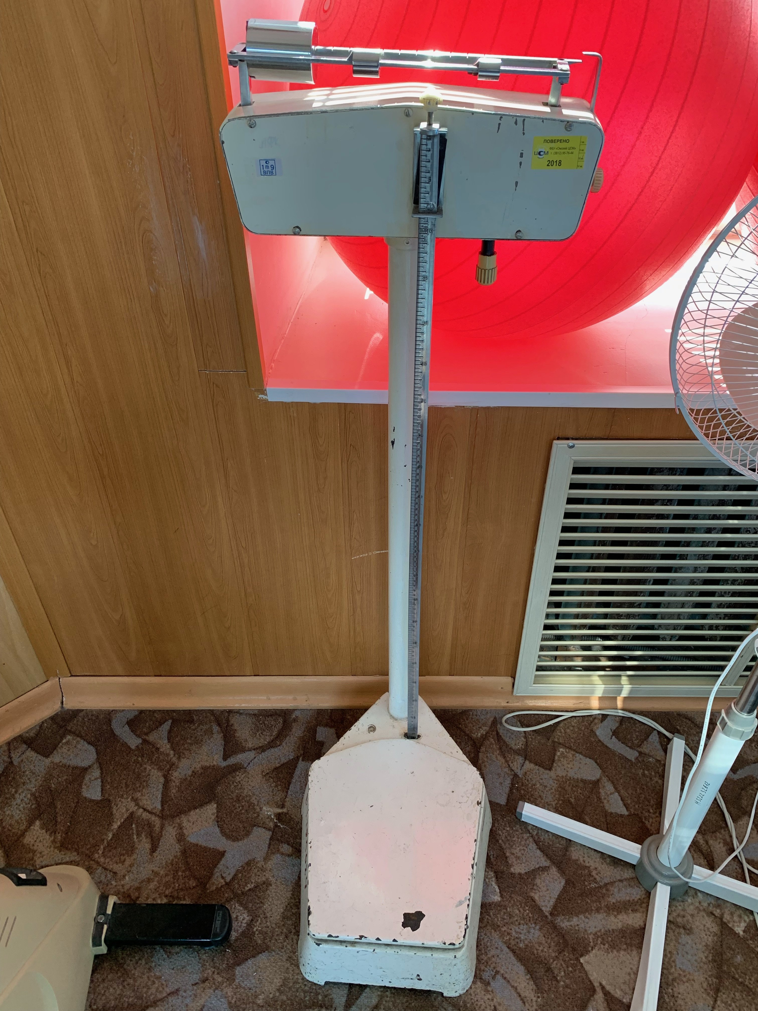

Максим 0901 0 Опубликовано 30 Августа 2021 Жалоба Опубликовано 30 Августа 2021 Доброго времени суток! Подскажите, может кто-то знает, что за весы на фото? И подлежат ли они поверке? На РП вроде не похожи, документации нет. На коромысле весов видны следы от ударного клейма, значит когда-то поверялись. Заранее благодарю. Цитата
Логинов Владимир 901 Опубликовано 30 Августа 2021 Жалоба Опубликовано 30 Августа 2021 весы с ростомером больничные. вот тут пишут производство болгария https://makler.md/industrial-and-commercial-equipment/instrumentation-and-tooling/an/9304 Цитата
владимир 332 1335 Опубликовано 30 Августа 2021 Жалоба Опубликовано 30 Августа 2021 1 час назад, Максим 0901 сказал: Подскажите, может кто-то знает, что за весы на фото? И подлежат ли они поверке? На РП вроде не похожи, документации нет. На коромысле весов видны следы от ударного клейма, значит когда-то поверялись. В Аршине "Сведения о результатах поверки" за 2018 https://fgis.gost.ru/fundmetrology/cm/results?filter_mi_mititle=весы&filter_mi_number=59482&activeYear=2018 Цитата ФБУ «Омский ЦСМ» н/д Весы для статического взвешивания рычажные до 500 кг 59482 23.08.2018 01.01.2999 б/н 1 час назад, Логинов Владимир сказал: весы с ростомером больничные. В Госреестре только 15446-96 Весы-ростомеры электронные медицинские ТРПМ-200 Д1 НТФ "Медтехника", г.Новосибирск http://nd-gsi.ru/grsi/150xx/15446-96.pdf 1 час назад, Максим 0901 сказал: И подлежат ли они поверке? Если применяются в сфере госрегулирования (здравоохранения) подлежат обязательной поверке, но по 102-ФЗ должны быть утвержденного типа. Ваши весы скорее всего Неутвержденного - нет их в Госреестре. Цитата
Логинов Владимир 901 Опубликовано 30 Августа 2021 Жалоба Опубликовано 30 Августа 2021 1 час назад, владимир 332 сказал: В Аршине "Сведения о результатах поверки" за 2018 https://fgis.gost.ru/fundmetrology/cm/results?filter_mi_mititle=весы&filter_mi_number=59482&activeYear=2018 Так у них поверка действующая действительно до 01.01.2999 Цитата
владимир 332 1335 Опубликовано 30 Августа 2021 Жалоба Опубликовано 30 Августа 2021 (изменено) 1 час назад, Логинов Владимир сказал: 3 часа назад, владимир 332 сказал: В Аршине "Сведения о результатах поверки" за 2018 https://fgis.gost.ru/fundmetrology/cm/results?filter_mi_mititle=весы&filter_mi_number=59482&activeYear=2018 Так у них поверка действующая действительно до 01.01.2999 Это да. Только в 2019 году эти Весы поверялись, См. оттиск клейма на Фото слева https://fgis.gost.ru/fundmetrology/cm/vcss?text=ВПВ ВПВ 305 20.02.2019 ООО «КОМПАНИЯ «МЕДТЕХСЕРВИС» 5505060811 550501001 1185543034555 И сведения в ФИФ от ООО «КОМПАНИЯ «МЕДТЕХСЕРВИС» по "этим" весам есть https://fgis.gost.ru/fundmetrology/cm/results?filter_org_title=ООО «КОМПАНИЯ «МЕДТЕХСЕРВИС»&filter_mi_number=59482&activeYear=2019 ООО «КОМПАНИЯ «МЕДТЕХСЕРВИС» 368-72 Весы медицинские РП-150МГ 59482 19.08.2019 19.08.2020 930.01-2019Т https://fgis.gost.ru/fundmetrology/cm/results/2-155628589 И номер в Госреестре 368-72 указан, но не похожи по "внешнему виду", как на фото в ОТ http://nd-gsi.ru/grsi/000xx/00368-72.pdf Скорее на более поздние http://nd-gsi.ru/grsi/000xx/00368-95.pdf или http://nd-gsi.ru/grsi/000xx/00368-00.pdf того же производителя, но в ОТ картинки нет и самое главное встроенного ростомера. И на Фото год изготовления "четко"1972... Более "старые" http://nd-gsi.ru/grsi/000xx/00368-49.pdf тоже отличаются. Изменено 30 Августа 2021 пользователем владимир 332 Цитата

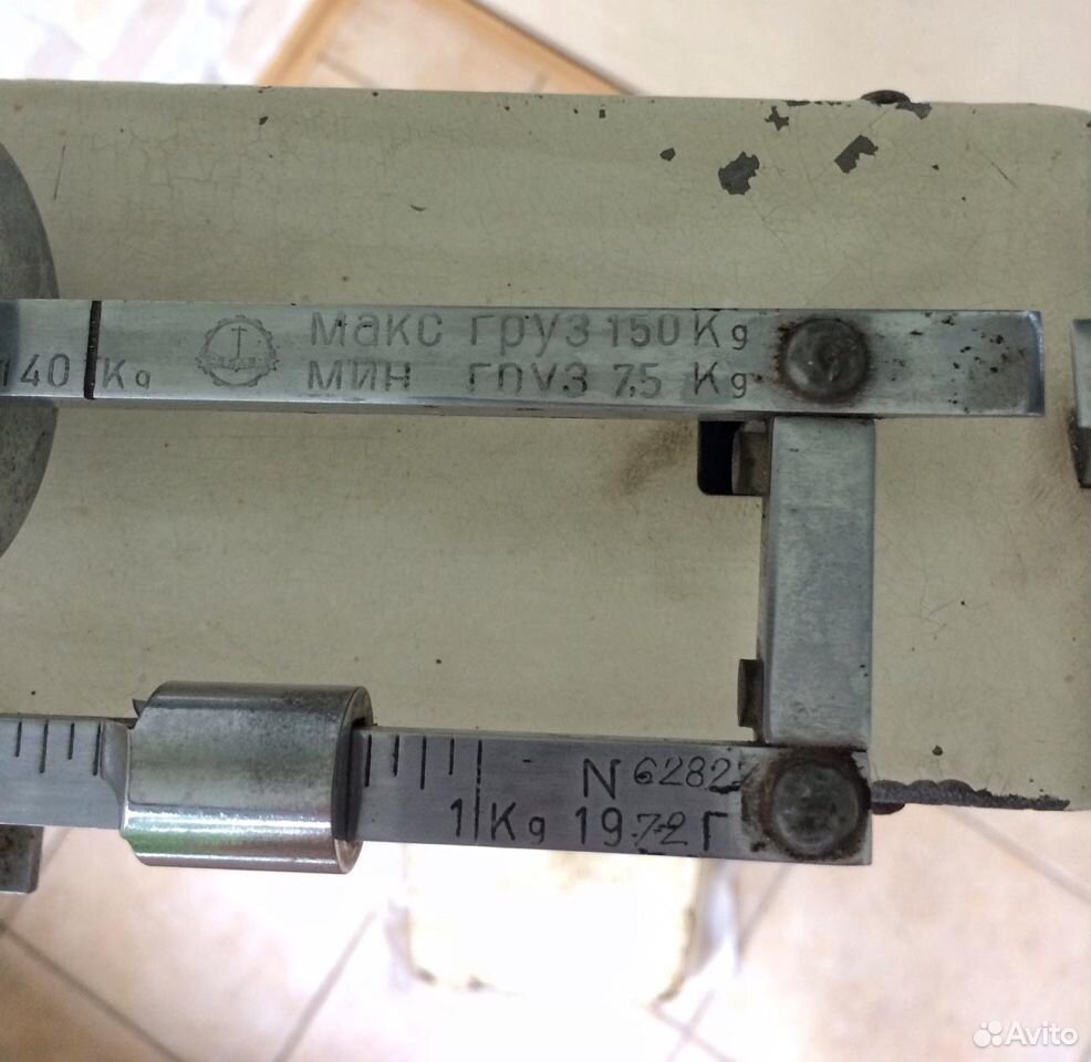

Логинов Владимир 901 Опубликовано 30 Августа 2021 Жалоба Опубликовано 30 Августа 2021 Вот тут немного клеймо завода видно продавали на авито https://www.avito.ru/chaykovskiy/kollektsionirovanie/vesy_meditsinskie_napolnye_sssr_1967579046?slocation=621540 Цитата
Логинов Владимир 901 Опубликовано 30 Августа 2021 Жалоба Опубликовано 30 Августа 2021 (изменено) 4 часа назад, Максим 0901 сказал: Доброго времени суток! Подскажите, может кто-то знает, что за весы на фото? И подлежат ли они поверке? На РП вроде не похожи, документации нет. На коромысле весов видны следы от ударного клейма, значит когда-то поверялись. Заранее благодарю. а клеймо завода там есть? на нижней фотографии чуть левее должно быть Изменено 30 Августа 2021 пользователем Логинов Владимир Цитата
Логинов Владимир 901 Опубликовано 30 Августа 2021 Жалоба Опубликовано 30 Августа 2021 Это явно или зарубеж продавали или наоборот из-за рубежа, потому как KG написано, а не КГ Цитата
Логинов Владимир 901 Опубликовано 30 Августа 2021 Жалоба Опубликовано 30 Августа 2021 Возможно точно Болгария. Так как максимум и минимум у них также пишется. Цитата
