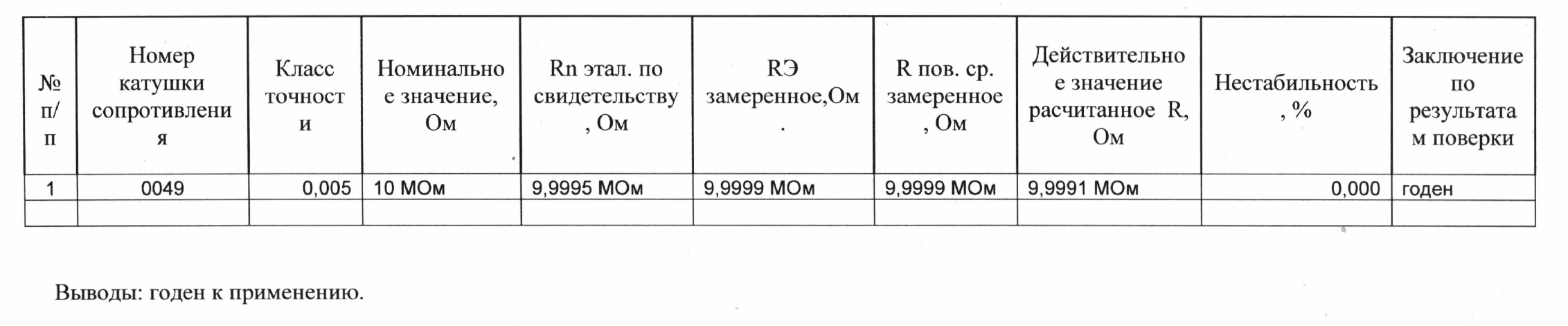

Я на протяжении нескольких месяцев пытаюсь расшифровать бред написанный в протоколах измерения нашего ЦСМ.
О великие здешние метрологи, вопрошаю к Вам! помогите декодироать этот бред из протокола поверки меры Р4023:
Сразу замечу, что цифры по всем известным ГОСТу формулам я пытался считать - не бьются.

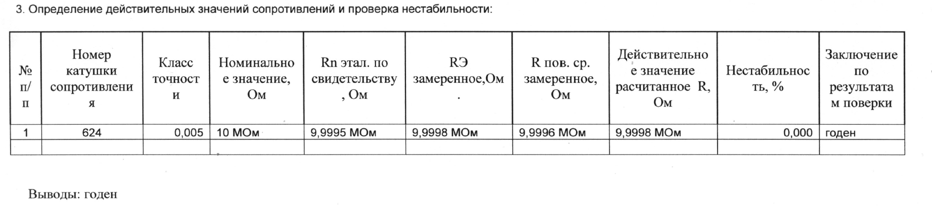

Таких бредов я получил уже несколько, вот еще пример:
Самое главное, что когда я беру эти две меры, и их указанные действительные значения из протокола и сравниваю их между собой лоб в лоб по ГОСТ 8.237-2003 п.п.8.5 формула (1), измеренная мной разница серьезно превышает разницу действительных значений из протоколов ЦСМ. А сами цифры протоколов ЦСМ не считаются ни по одной известной мне формуле.
