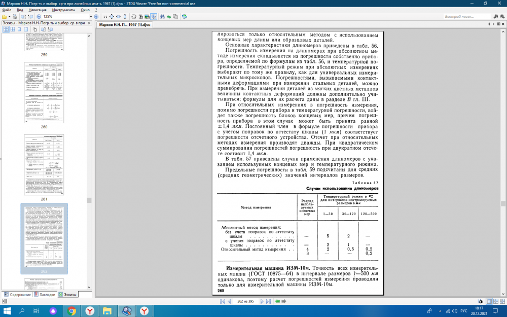

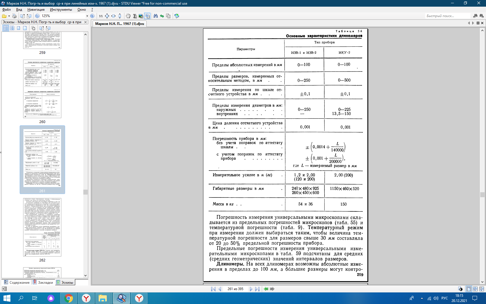

владимир 332 1349 Опубликовано 20 Декабря 2021 Жалоба Опубликовано 20 Декабря 2021 1 час назад, Хазиева Лариса сказал: вертикальный длиномер ИЗВ-1 из "ретро" тогда и и ответ из ретро на вопрос В 19.12.2021 в 13:43, Хазиева Лариса сказал: какие источники погрешности измерения при измерении среднего диаметра резьбового калибра длиномером? из этой книги про проявление температурных погрешностей стр.112-114 в "ней же" Рекомендую эту книгу Цитата
владимир 332 1349 Опубликовано 20 Декабря 2021 Жалоба Опубликовано 20 Декабря 2021 + к оному посмотрите МИ 1904-88 https://ohranatruda.ru/upload/iblock/4a3/4293819147.pdf п.3.9.3.3. ГОСТ 8.114-74 https://files.stroyinf.ru/Data2/1/4294822/4294822147.pdf п.3.8. и РЭ на ИЗВ-1 Цитата
