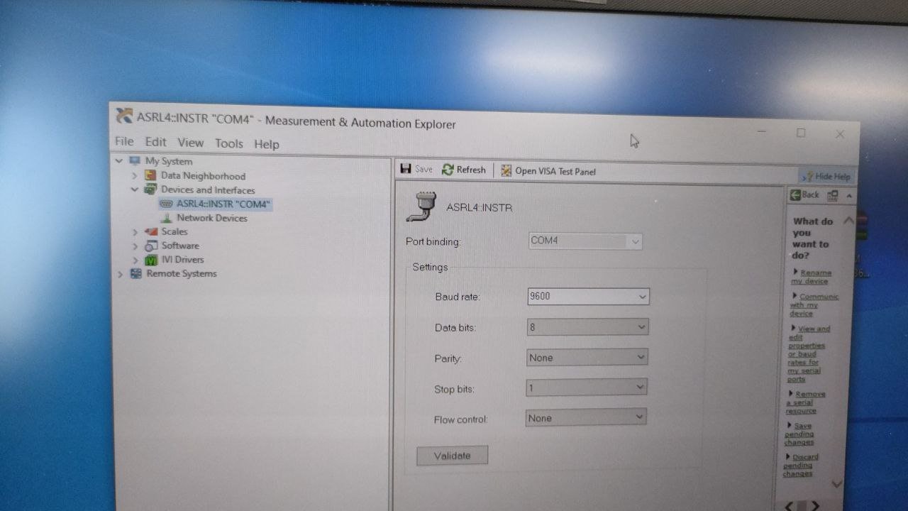

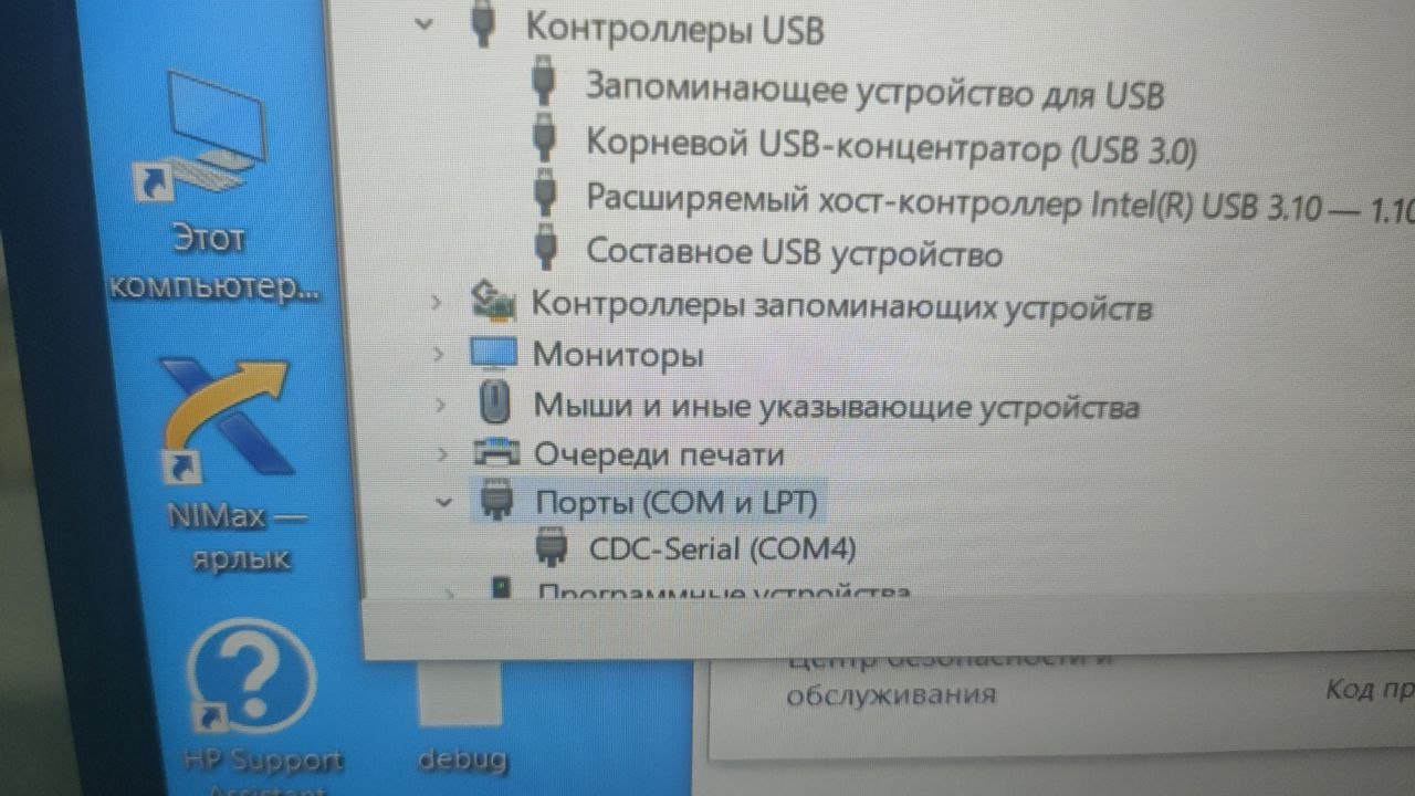

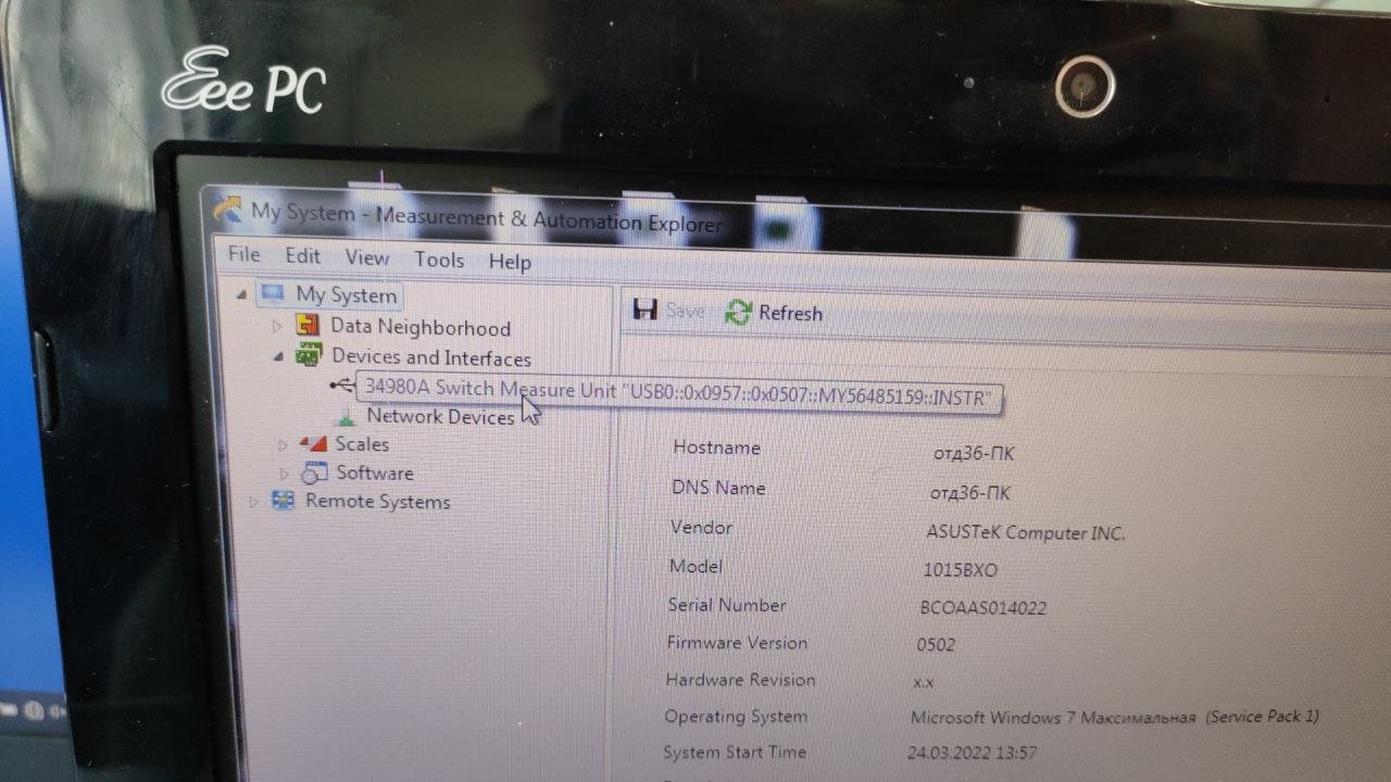

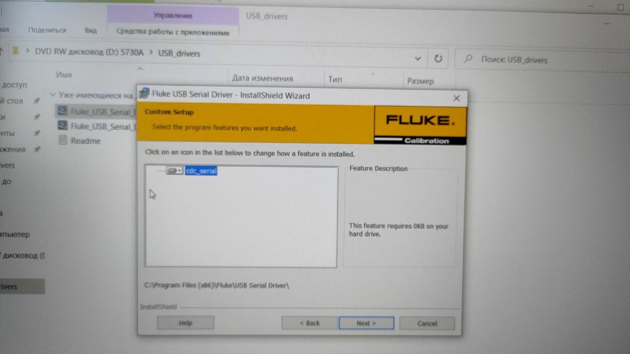

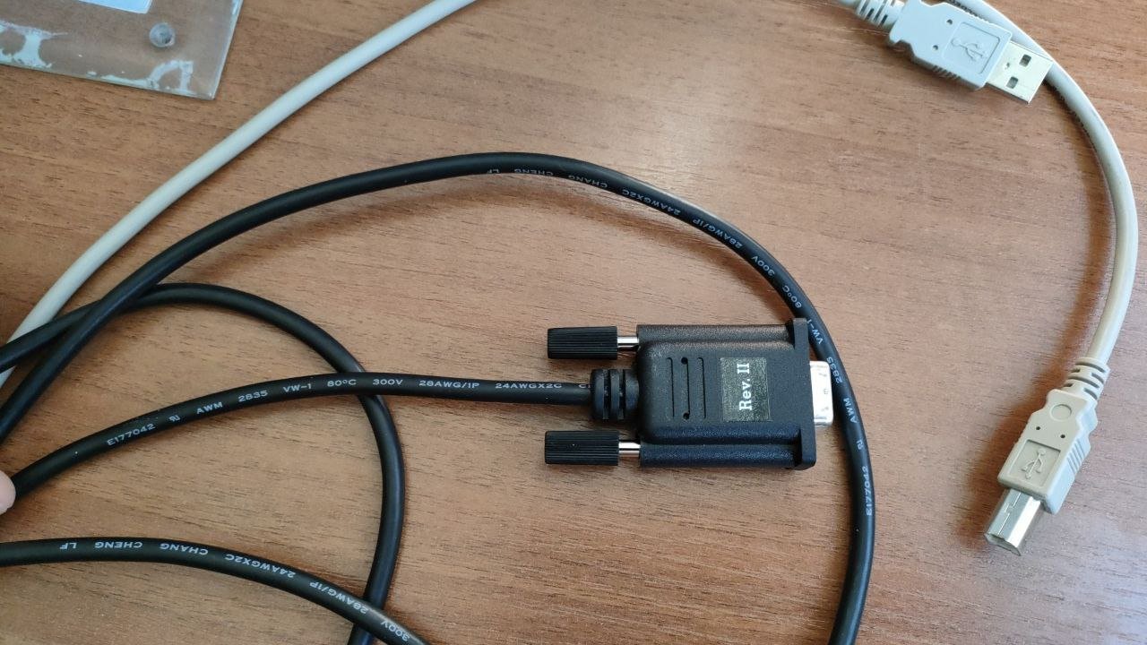

ShevaBat9 0 Опубликовано 24 Марта 2022 Жалоба Поделиться Опубликовано 24 Марта 2022 Добрый день. Уже в течении нескольких дней ломаем голову с калибратором Fluke 5730a , никак не может выдать напряжение либо получить ответ на запрос *IDN? Использую провод Fluke rs232-usb либо обычный usb , аналогично изменяя на калибраторе выход. установил usb драйвер который шел на диске к 5730a (cdc usb ) , при использовании usb провода определяется как CDC Serial (COM4) в COM портах а не USB При запуске в Ni max отображается как ASRL4:INSTR COM 4 хотя по идеи должен определять наименование прибора. Например, я подключил мультиметр 34980a и его полностью определило. Так же пробовал через Labview при добавлении visa определяет как COM без наименования прибора , write считывает команду *IDN? но при read он не считывает а просто записывает *IDN? а не наименование прибора. Подскажите пожалуйста в чем может быть проблема? Цитата Ссылка на комментарий Поделиться на других сайтах Прочее
Специалисты Дедюхин А.А. 309 Опубликовано 7 Апреля 2022 Специалисты Жалоба Поделиться Опубликовано 7 Апреля 2022 при подключении 5730А кабелем USB компьютер создается виртуальный COM-порт , в вашем случае это COM4; таки должно быть; COM-порты не пишут идентификации приборов в отличии от USB, GPIB и TCPIP пример в 34980А не вписывается в эту схему, поскольку у 34980А USB-порт это порт USB T&M, поэтому он и отображается отдельной строкой с символом USB-порта открывайте закладку "Open VIsa Test Panel" в NI MAX для порта COM4 и шлите команды судя по диспетчеру устройств драйвер у вас встал нормально Цитата Ссылка на комментарий Поделиться на других сайтах Прочее
ShevaBat9 0 Опубликовано 13 Апреля 2022 Автор Жалоба Поделиться Опубликовано 13 Апреля 2022 В 07.04.2022 в 12:35, Дедюхин А.А. сказал: при подключении 5730А кабелем USB компьютер создается виртуальный COM-порт , в вашем случае это COM4; таки должно быть; COM-порты не пишут идентификации приборов в отличии от USB, GPIB и TCPIP пример в 34980А не вписывается в эту схему, поскольку у 34980А USB-порт это порт USB T&M, поэтому он и отображается отдельной строкой с символом USB-порта открывайте закладку "Open VIsa Test Panel" в NI MAX для порта COM4 и шлите команды судя по диспетчеру устройств драйвер у вас встал нормально Все оказалось довольно просто , требовалось ознакомиться с руководством по эксплуатации 🤭. Для выдачи напряжения через Ni max требуется отправить команду REMOTE/n для перехода в дистанционный режим . Спасибо за помощь ☺️ Цитата Ссылка на комментарий Поделиться на других сайтах Прочее
