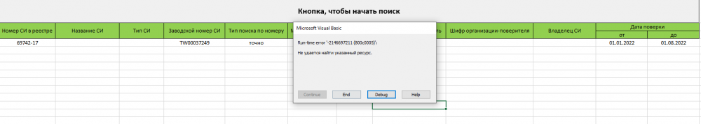

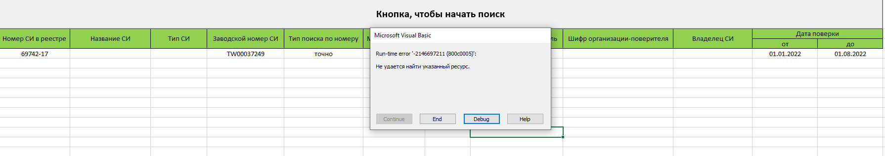

michail215 16 Опубликовано 3 Августа 2022 Жалоба Опубликовано 3 Августа 2022 11 минут назад, AQZWSX сказал: Заполняете все поля, которые вам известны, и нажимаете кнопку. Единственное что требует пояснения это столбец тип поиска по номеру. Там должно быть либо слово "точно", либо ничего. Если указать заводской номер например 10 и тип поиска "точно", то будут выводится только те СИ, у которых номер 10, а СИ с заводскими номерами 010, 210, 103 и т.д. будут игнорироваться. с чем связана такая ошибка? в Аршине по этим данным пробивается легко... Цитата
AQZWSX 312 Опубликовано 3 Августа 2022 Жалоба Опубликовано 3 Августа 2022 11 минут назад, michail215 сказал: с чем связана такая ошибка? в Аршине по этим данным пробивается легко... У меня по этому запросу довольно быстро выдает результат, никаких ошибок не возникает. Если нажать Debug то на какой строке останавливается макрос? Цитата

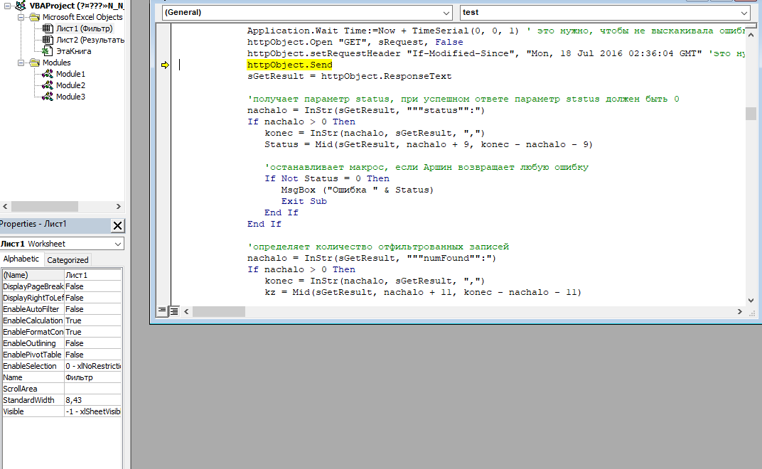

michail215 16 Опубликовано 3 Августа 2022 Жалоба Опубликовано 3 Августа 2022 1 минуту назад, AQZWSX сказал: У меня по этому запросу довольно быстро выдает результат, никаких ошибок не возникает. Если нажать Debug то на какой строке останавливается макрос? Цитата
AQZWSX 312 Опубликовано 3 Августа 2022 Жалоба Опубликовано 3 Августа 2022 16 минут назад, michail215 сказал: Честно говоря не могу понять в чем проблема. Вот несколько вариантов которые в голову приходят 1) если попробовать на другом компьютере, будет ли работать? 2) попробовать убрать дату поверки и заполнить год поверки 3) у вас открывается эта ссылка? Цитата

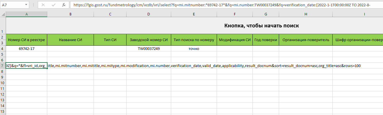

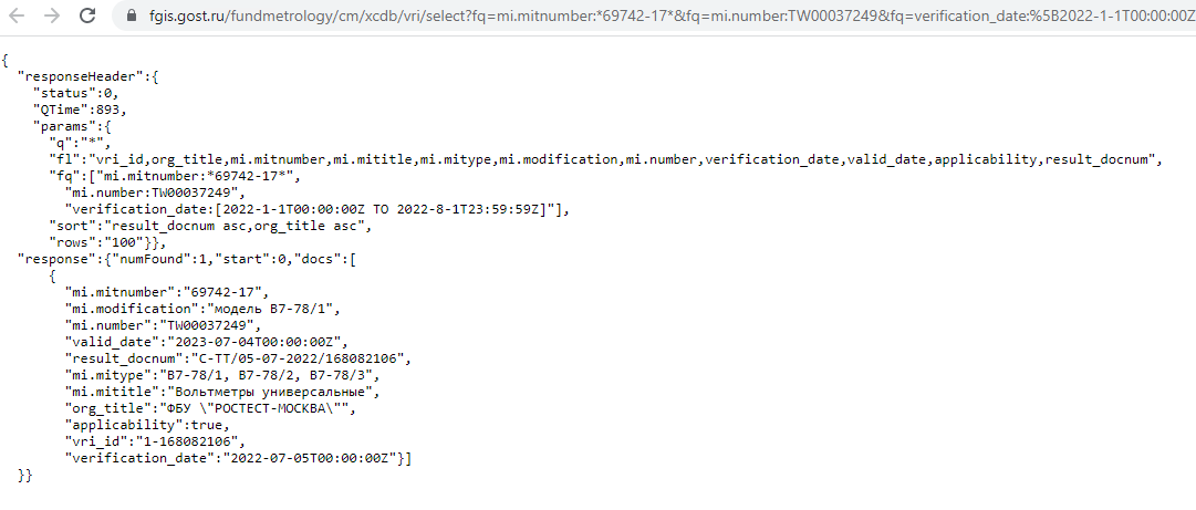

michail215 16 Опубликовано 3 Августа 2022 Жалоба Опубликовано 3 Августа 2022 8 минут назад, AQZWSX сказал: Честно говоря не могу понять в чем проблема. Вот несколько вариантов которые в голову приходят 1) если попробовать на другом компьютере, будет ли работать? 2) попробовать убрать дату поверки и заполнить год поверки 3) у вас открывается эта ссылка? 1) не пробовал 2) не помогло 3) открывается, вижу код , скрин прикрепил Цитата
AQZWSX 312 Опубликовано 3 Августа 2022 Жалоба Опубликовано 3 Августа 2022 3 минуты назад, michail215 сказал: 3) открывается, вижу код , скрин прикрепил если этот макрос запустить, что появляется в ячейке А7? test.xlsm Цитата
michail215 16 Опубликовано 3 Августа 2022 Жалоба Опубликовано 3 Августа 2022 2 минуты назад, AQZWSX сказал: если этот макрос запустить, что появляется в ячейке А7? test.xlsm 516 \u043a\u0411 · 0 скачиваний Цитата
AQZWSX 312 Опубликовано 3 Августа 2022 Жалоба Опубликовано 3 Августа 2022 3 минуты назад, michail215 сказал: Тогда у меня нет идей что не так . Все должно работать, и у меня работает. Остается только пробовать другой компьютер или возможно другую версию MS Office. Цитата
