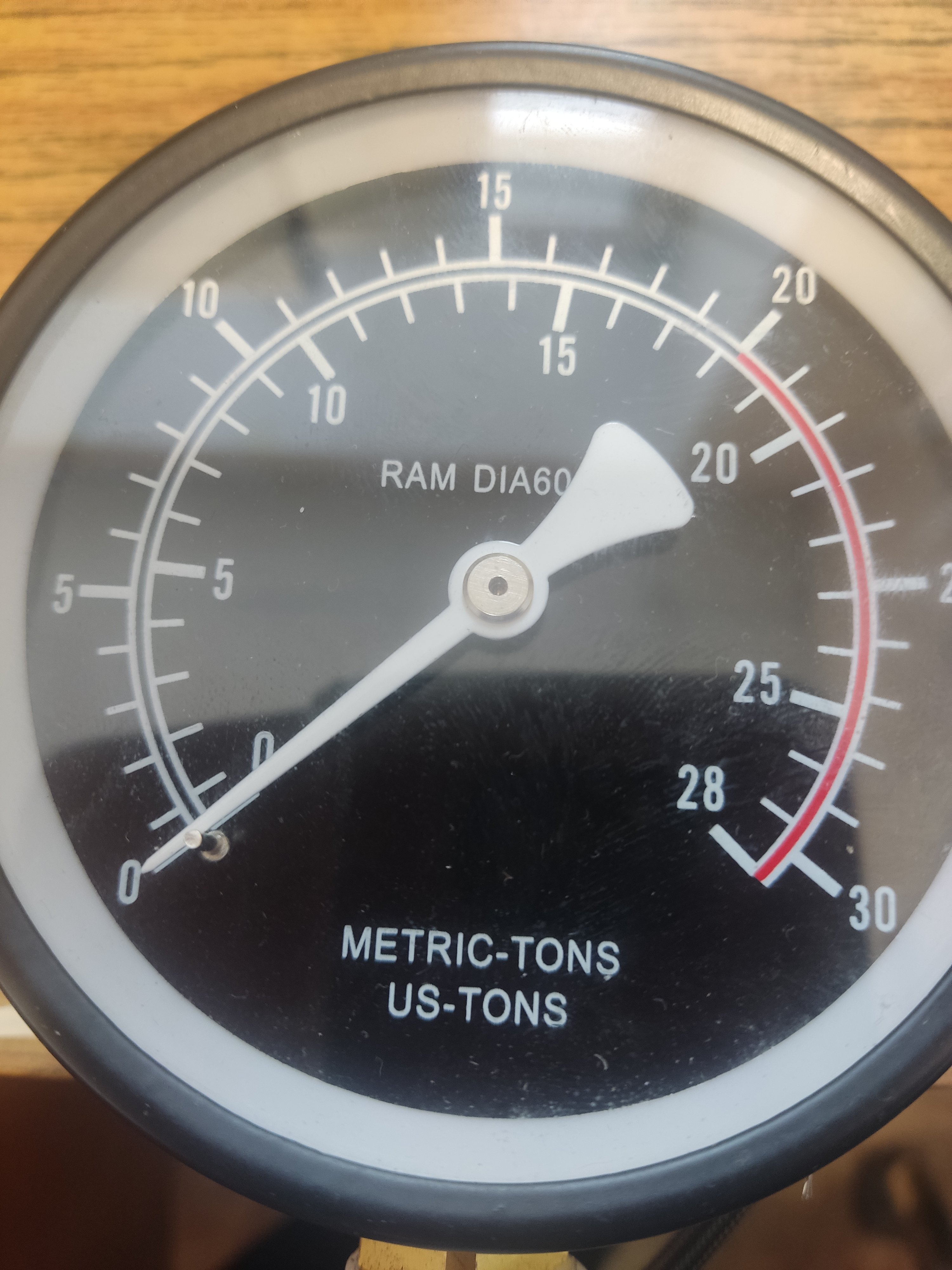

Алексей1974 0 Опубликовано 8 Февраля 2023 Жалоба Опубликовано 8 Февраля 2023 Доброго времени суток всём! Подскажите, пожалуйста. Приобрели пресс гидравлический, а на нём манометр с градуировкой шкалы в us-тоннах. Где его можно поверить?
matan 72 Опубликовано 8 Февраля 2023 Жалоба Опубликовано 8 Февраля 2023 Поверить нельзя, только калибровка - для пересчёта в давление используйте формулу P (па) = F (ньютоны) / S (метр кв.) - у вас на шкале обозначен диаметр поршня 60 (мм?), 1 тонна = 9807 Н (1000 кг * 9,80665 кгс/см2)
